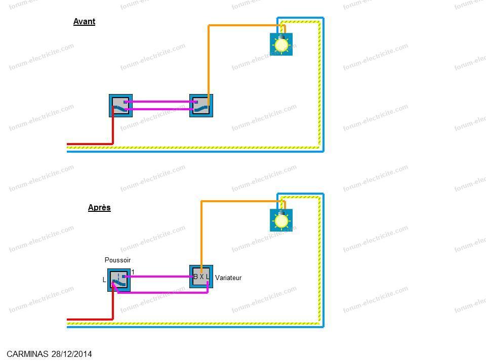

J'ai une pièce avec 2 va et vient qui alimentent un plafonnier.
Je souhaite mettre 2 variateurs, ce qui me permettrait de pouvoir les actionner de part et d'autre de la pièce.
Je suis novice et malgré plusieurs recherches, je ne trouve pas de solution.
Mon plafonnier a une led dimmable.
J'ai pris 2 variateurs Legrand dooxie pour rester dans la même gamme que le reste de mes prises et interrupteur.
Comment dois-je effectuer les branchements afin de pouvoir piloter le plafonnier depuis les 2 variateurs ?
Quand je branche un des 2 variateurs, la led scintille, on voit que la lumière saute légèrement.
Je vous joins les fils que j'ai et le branchement réalisé de mes 2 va et vient.
Merci par avance de vos retours.

Au niveau du poussoir :
- un appui court : marche/arrêt
- un appui long : variation

On ne peut donc pas mettre 2 variateurs ?
24 janvier 2022 à 12:37
Problème variateurs Legrand dooxie
Donc impossible de mettre 2 variateurs un de chaque côté de la pièce ? Ou il existe une possibilité ?
