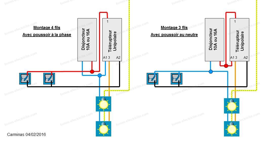

Je suis en pleine rénovation et je rencontre un problème avec mon bouton double poussoir. J'ai deux télérupteurs protégés par le même disjoncteur (3 points lumineux) : 2 lampes sont branchées sur le télérupteur N°1 et 1 lampe sur le télérupteur N°2.
Tout fonctionne parfaitement, sauf au niveau du double poussoir.
En effet, lorsque j'actionne un côté, cela fonctionne, mais le deuxième côté ne s'allume que si j'actionne les deux boutons en même temps (ce qui déclenche les deux, bien sûr). Seul, il ne fonctionne pas.
Ce bouton correspond au télérupteur N°2.
Du côté du bouton, j'ai bien une phase qui arrive sur la borne L, un pont pour aller sur le deuxième L, et un retour de part et d'autre. Du côté du tableau, je n'ai pas de neutre relié aux télérupteurs. Si je modifie cela en ajoutant un neutre, plus rien ne fonctionne. J'ai donc laissé comme c'était initialement.
On m'a suggéré que le problème pourrait venir d'une boîte de dérivation, mais je n'en ai pas trouvé au niveau des fils d'interrupteurs. Les 3 fils (car 3 boutons poussoirs) arrivent directement au tableau et je n'ai trouvé aucune boîte dans mes combles.
Je ne sais pas d'où pourrait venir ce problème.

Utilisez-vous les bonnes bornes sur le poussoir ?
Êtes-vous certain que l'identification de la phase et des retours ?

Je pense qu'un de vos retours est en fait la phase.

Merci pour votre réponse c’était bel est bien ce problème, la phase était en bleu… et le retour en noir.
C’était pourtant si simple !

Oh wow d’accord je n’avais pas compris cela comme ça, mais ça me paraît plus logique, je ne comprenais pour pourquoi je n’avais pas de neutre, mais il est enfaite sur mes poussoir.
Merci beaucoup pour ces explications !!
