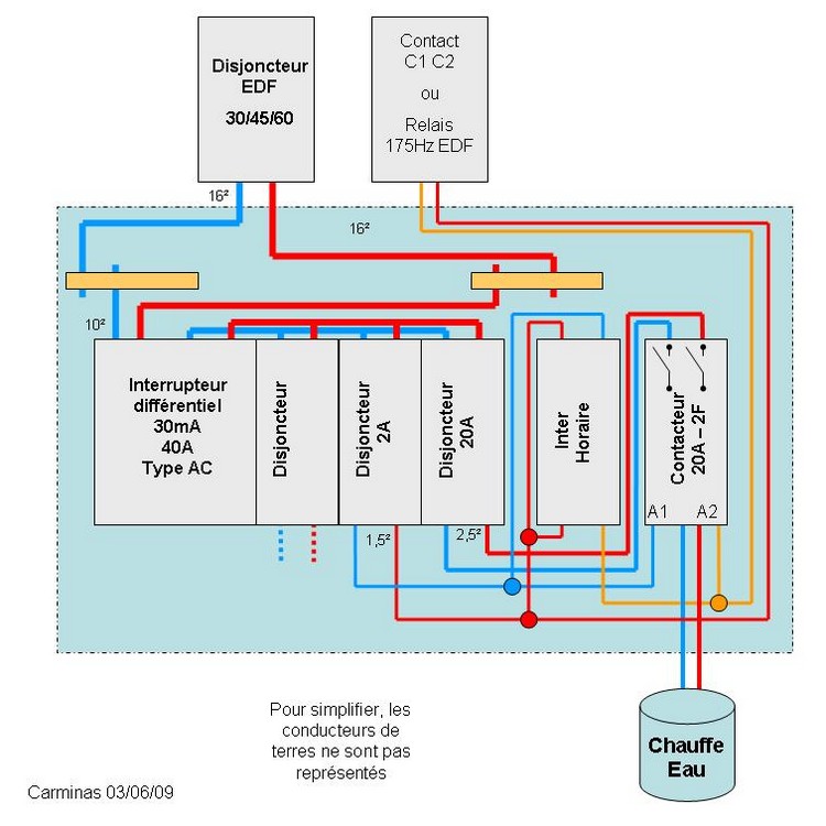

Bonjour, je voudrais faire une installation dans mon garage : mettre un nouveau tableau.
Je voudrais d'abord savoir quel fusible mettre pour la prise et pour la lampe en sachant que je prends sur l'autre tableau un fusible de 20A.
Ensuite je voulais savoir s'il existe un moyen de raccorder ma prise à mon interrupteur car ils sont dans le même boîtier si oui pouvez-vous me faire le schéma svp merci.

Branchement prise interrupteur dans le même boîtier
Prise : 1,5 mm² - 5 prise max - disjoncteur 16A max, fusible interdit
Prise : 2,5 mm² - 8 prise max - disjoncteur 20A max, fusible 16A max
Éclairage : 1,5 mm² - 8 pt lumineux max - disjoncteur 16A max, fusible 10A max
Prises et éclairage doivent être sur des circuits distincts, vous ne pouvez donc pas les raccorder ensemble.
En revanche vous pouvez utiliser du câble à 5 conducteurs qui vous permettra d'alimenter la prise avec 3 conducteurs et l'inter avec les 2 autres conducteurs.
