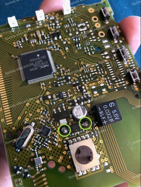

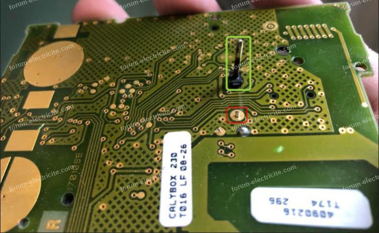

Je rencontre actuellement un problème sur mon boitier Calybox 230.
J'ai une PIN de contact avec le BUS A du boitier qui est cassée.
J'ai cherché de mon côté, mais je n'arrive pas à trouvé le type de PIN pour la ressouder.
Voici les dimensions approximatives:
- Longueur tige haute 16mm
- Épaisseur plastique 2,5mm
- Longueur tige basse 3mm
- Diamètre de la tige entre 1mm et 1,2mm
(Le pas semble être un pas de 5-5,08 mais au pire on s'en fiche je ressoude uniquement une PIN)

Bonjour Martien-071.
Merci pour votre retour.
Oui j'avais identifié ce type d'élément.
Malheureusement, j'en ai acheté plusieurs sortes mais ils sont tous plus petits en terme de diamètre de la tige et taille.
J'étais partie sur des HE14 MH100 mais trop petit.
Puis des Combicon PST 1,3/5-5,0 mais pas les bonnes dimensions des tiges.
C'est pour aller dans un connecteur qui a mon avis n'as pas cette utilité à la base mais ils ont fait la jonction de cette manière (C.F Photo).
J'ai bien trouvé la référence du connecteur:
https://www.digikey.ee/en/products/detail/metz-connect-usa-inc/31007103/7794873
Mais impossible de trouver une PIN rigide en 1-1,2mm de diamètre et surtout 21mm de longueur avec cette spécificité:
Le problème c'est qu'il y aura du courant qui traversera cette tige et j'aimerai quelque chose de "fiable" et non pas une simple tige de cuivre rigide (je n'ai pas connaissance des impacts que cela peut générer).
Merci encore pour la réponse :)

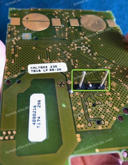

Pour information, j'ai enfin pu trouver la PIN pour le connecteur.
C'est la METZ CONNECT GMBH / 31027103.
Vous pouvez la trouver ici :
https://www.digikey.fr/fr/products/detail/metz-connect-usa-inc/31027103/9826588
(Malheureusement 18€ de frais de port car provenance des US).
Ce qui donne les images jointes.
Merci et à bientôt.
