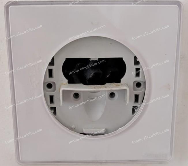

J'arrive dans un nouvel appartement, et j'ai cette prise (voir photo) pour brancher la cuisinière électrique, je n'ai jamais vu ça, il semble manquer quelque chose.
Manque-t-il juste un cache ou quelque chose de plus important ?
Comment brancher ma cuisinière là dessus ?

Oui, il manque la plaque de façade.
C'est une sortie de câble, sauf erreur, pas une prise de courant.
Vous démontez et vous devriez trouver 3 conducteurs de 6 mm² sur lesquels il faudra raccorder le câble de la cuisinière.
On opère hors tension en coupant le circuit sur le tableau de répartition, ou on déclenche le disjoncteur de branchement, ce qui serait plus sûr si vous êtes novice.

Bonjour GL et merci pour la réponse.
Donc il faut que je démonte la prise et que je branche des câbles dénudés dessus.
Je suppose qu'il y aura des sortes de sucres derrière.
J'étais dérouté en voyant cette prise qui n'en est pas une.
Je couperai bien le disjoncteur n'ayez crainte.
Bonne soirée et encore merci, j'hésitais à faire intervenir la régie.
