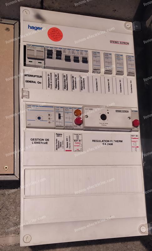

Je viens d'acquérir une maison équipée d'accumulateur ETS et d'un tableau précablé Hager avec centrale EA2408.
Il y a aussi un délesteur Hager 193, des relais etc...
j'ai rénové cet été l'installation électrique, sans avoir testé le chauffage avant, je pense avoir tout rebranché correctement.
Il y avait une bobine qui passait sur le câble d'alim pour le délesteur, avec un compteur électrique indépendant, et l'ancien relai HC que l'on voit à gauche sur la photo.
Donc maintenant quand je met e tableau sous tension, le délesteur s'allume 3 voyants rouge active des relai puis s'éteint immédiatement. Je ne sais pas si c'est normal.
Ensuite si je met les thermostats de charge sur les radiateurs effectivement ça charge mais de jour comme de nuit, aucune incidence sur les heures creuses. Pourtant le signal heure creuse semble actif puisque le relai que l'on voit à gauche du bouton rouge s'active bien.
A part le câblage heure creuse que j'ai modifié et le capteur du délesteur que j'ai déplacé je ne pense rien avoir changé.
En charge çà pompe environ 30A ... ce qui semble normal. Mais voila je ne sais pas si ce fameux EA2408 fonctionne correctement ? est ce qu'il faut faire quelque chose d'autre pour qu'il ne fonctionne qu'en heure creuse ? Les boutons rouge je ne sais même pas à quoi il servent, sur celui de droite c'est juste écrit Hors Gel, et celui de gauche avec le voyant "test voir notice". et je n'ai pas de notice.
