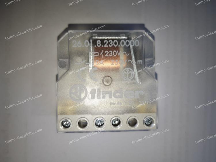

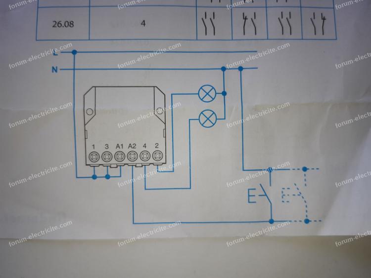

Je me suis enfin décidé à changer mon vieux télérupteur de référence : GM 10A 380V (cf photo 1) qui est hors d’usage par un Finder 26018230000 qui possède 4 bornes 1-A1-A2-2 (cf photos 2) Merci à 1lnsp.
Mais voilà pour ne pas faire de bêtise j'aurais souhaité que l'on me conseille pour faire le branchement.
J'ai 3 boutons poussoirs pour 1 lampe (dont la phase est rouge). La phase des poussoirs est de couleur verte - entre quelles bornes dois-je faire le pont ? et où dois-je brancher les différentes phases vertes ?
J'aurais bien aimé comprendre la logique de fonctionnement avec le branchement sachant que je connais un peu le principe du télérupteur.
Merci d'avance pour votre réponse.

Câblage de type 3 fils pas de neutre sur le télérupteur.
Le fil rouge sur la borne A1, la 2° à partir de la gauche.
Le pont entre A1 et borne 1 la 1° à gauche.
Le fil vert branché au dessus du fil rouge sur la dernière borne 2 à droite.
Le 2° fil vert branché en bas à gauche sur l'ancien sur la borne A2 la 3° à partir de la gauche.
