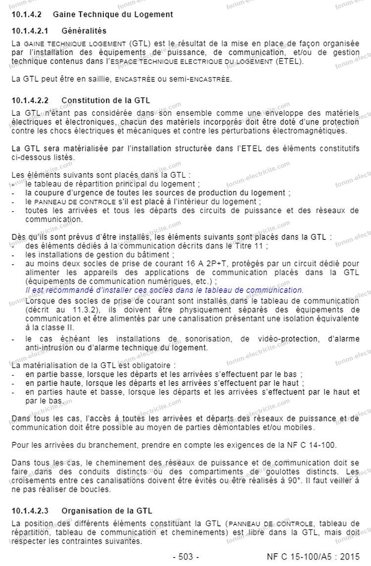

Dans mon tableau de répartition principal, l'alimentation depuis le disjoncteur d'abonné (situé à l'extérieur de la maison) arrive par le bas de la GTL .
J'ai besoin d'alimenter un tableau divisionnaire situé dans le garage et le plus simple pour moi serait de repartir par le bas de la GTL.
A priori la norme dit que que si les arrivées se font par le bas, les départs doivent se faire par le haut (sur une GTL qui fait toute la hauteur).
Est-ce que cette règle s'applique également pour un repiquage vers le tableau divisionnaire ?
Si oui, une idée d'où trouver cette information dans la norme NF C 15-100 ?

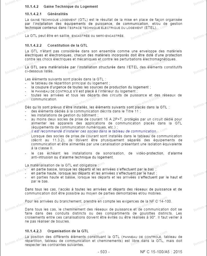

Non la norme ne dit absolument pas cela.
Vous faites peut être référence à un doc de chez Legrand où il y une coquille.
Donc vous pouvez avoir des arrivées et des départs aussi bien vers le bas que vers le haut.
Donc pas de soucis que ce soit par rapport à un tableau divisionnaire ou un autre type de circuit.

Oui, c'est en effet ma référence. Dire que je me suis pris la tête à cause de cette coquille et que beaucoup de gens se basent sur cette doc pour faire leur installation... .
Merci beaucoup, ça va me simplifier la vie.
