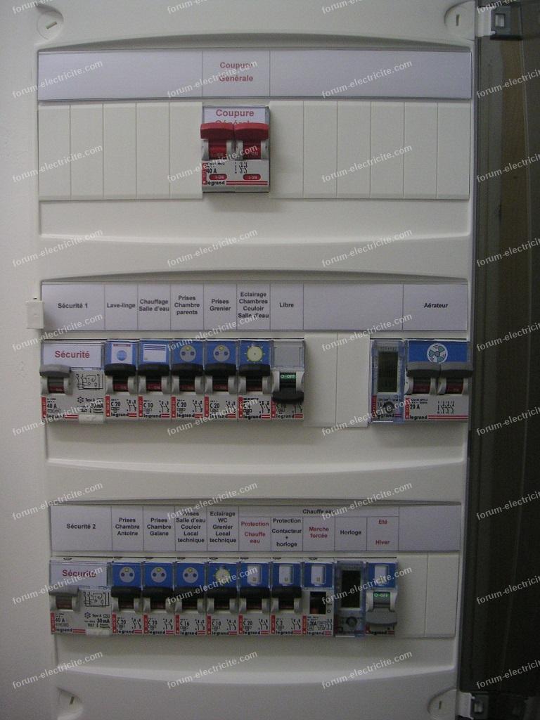

La norme impose-t-elle de mettre l'interrupteur sectionneur à gauche sur le 1er rail du tableau électrique ou peut-on le mettre n'importe où, par exemple sur le rail du bas à droite, voire dans un 2ème tableau en dessous du 1er (à la condition bien entendu que l'alimentation arrive sur l'IS biggrin).

Aucune obligation.
Vous le mettez où vous voulez.
Il faut qu'il soit bien identifiable, donc bien à l'écart du reste, par exemple sur une rangée dédiée ou à l'extrémité droite d'une rangée.
Soignez l'étiquetage.
