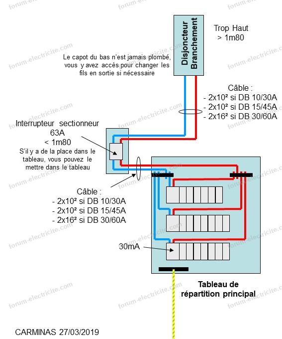

Puis-je installer un interrupteur coup de poing (arrêt d'urgence) dans mon appartement dans la mesure où le coffret électrique est situé au-dessus d'une porte donc inaccessible ?
La norme NFC 15-100 le permet-elle pour des logements anciens ?
La mairie ne veut pas me délivrer de permis de louer pour cette raison et veut m'obliger à dépasser le coffret électrique.
Du coup, vais-je devoir faire passer le Consuel ?
Merci pour vos avis éclairés.

Un arrêt d'urgence coup de poing n'est pas bon, il faut un dispositif à action direct, il suffit de rallonger les deux conducteurs qui alimentent le tableau venir sur cet inter accessible et retour au tableau en respectant la section des conducteurs.
Voir une capture d'écran extrait C15100 relevé sur le net.
