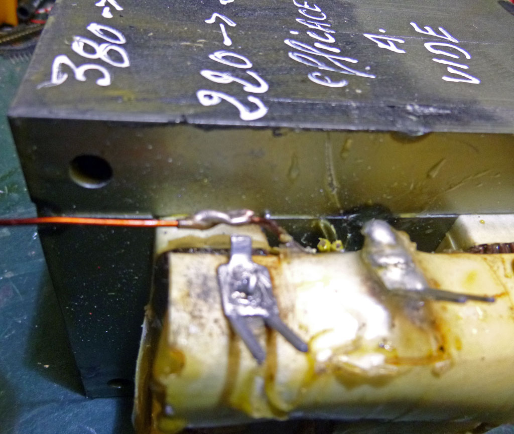

En voulant modifier les sorties du primaire d'un transfo de µ/ondes je pensais travailler sur du cuivre (vernis très foncé) goutte de soudure bien bombée (à droite sur la photo).
Pour défaire celle de gauche je n'ai rencontré aucune difficulté avec le fer aux environs de 400°. Cette goutte s'est comportée comme de l’étain/ plomb. Je ne me suis aperçu que c’était de l'alu que lorsque j'ai voulu "ressouder "cette extrémité.
Je recherche un conseil ou une methode particulièrement fiable et ciblée sur ce couple de métaux.
J'avais déjà rencontré le même problème (non résolu) avec la liaison cu/alu sur le culot alu des lampes E27.

Pour la soudure sur fil d'alu voir le lien : elektrisola.com aluminium plaque de cuivre
Par contre pour la connexion sur le transfo, il est peut être possible d'utiliser le corps d'un domino serré sur le conducteur alu pour pouvoir le raccorder ensuite avec ce que l'on veut.

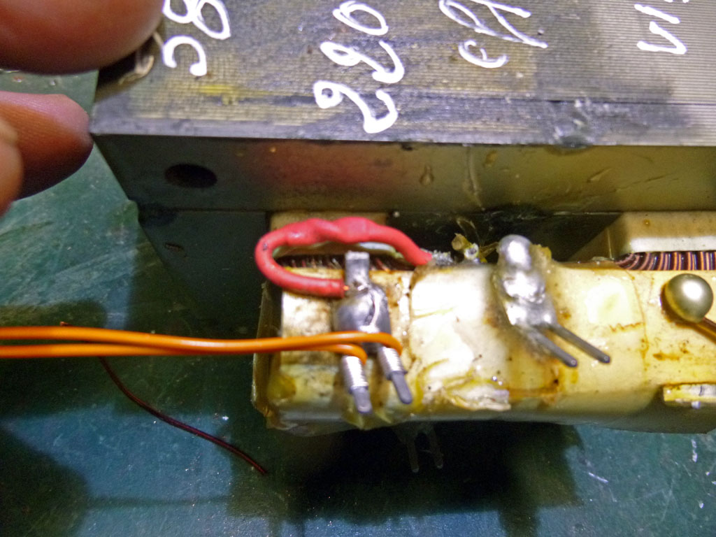

Bonsoir et merci Bob pour votre réponse et le lien que j'ai consulté et imprimé.
Pour le transfo je vais m'inspirer de votre solution mais de manière + élégante le fil étant court et départ de l'enroulement, je vais faire la liaison avec un petit raccord (10mm de long) à sertir recouvert d'une gaine thermo jusqu’à la cosse qui a la particularité de recevoir 2 fils rigides wrapés.

Voici un aperçu de la réparation : j'ai utilisé un manchon très fin avec les deux fils cote à cote un soupçon de graisse silicone neutre pour l'oxydation et une torsion comme l'on faisait dans le temps pour prolonger les fils nus des lignes téléphoniques aériennes, une gaine thermo et les essais sont concluants.
Je dispose de 14V de ddp sur une charge de 20W.
Merci. mf06
