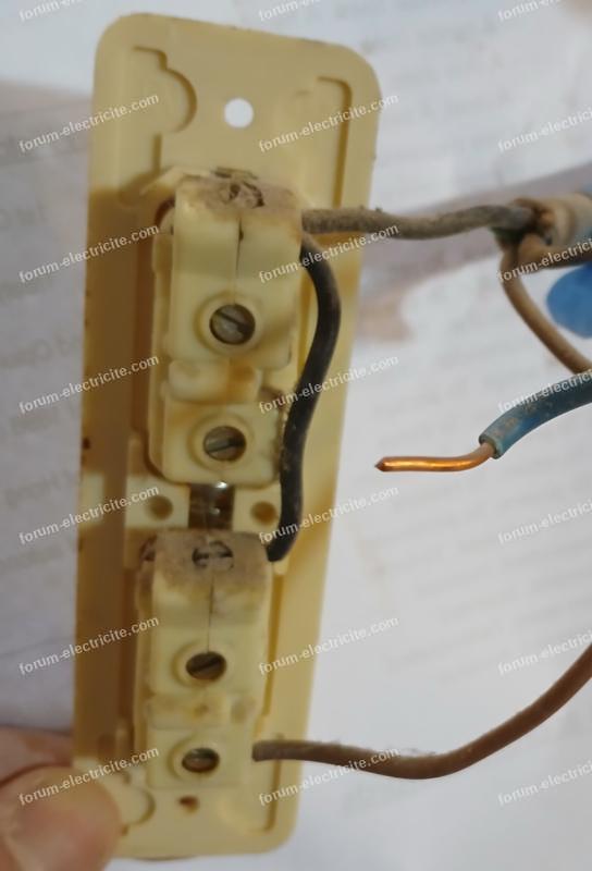

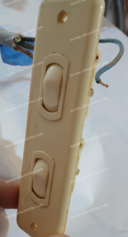

J'ai déposé ma vieille cuisine en faisant attention de ne pas perturber les différents câbles, branchements, etc.
Mais dans le chaos du chantier, un vieux double interrupteur s'est débranché on dirait.
Celui du bas fonctionne, mais plus celui du bas.
Un neutre bleu se balade.
Je ne suis pas sûr de savoir où le connecter pour faire fonctionner à nouveau l'interrupteur haut.
Merci de vos conseils.

Bonjour ParlyP,
Il est bon d'être tombé dans la marmite de l'électricité vers l'âge de 10 ans environ.
Vous avez vu un conducteur bleu.
Le bon réflexe est de penser que c'est un neutre, sauf que vous vous êtes laissé berner et que vous avez eu raison de faire appel au forum.
Un électricien prudent doute en permanence, et le bricoleur averti ou non, aussi.
Ainsi, on peut passer toute une vie en ne ressentant aucune "châtaigne", mot trivial correspondant à électrisation.
Si vous regardez bien, ce conducteur est issu d'un câble à 3 conducteurs ; on croit reconnaitre un noir avec un pontet noir également qui relie l'autre interrupteur.
Il y a tout à parier qu'il s'agit de la phase directe, commune aux deux interrupteurs.
Ensuite, un autre conducteur à la couleur plutôt claire (il est à souhaiter que ce ne soit pas un vert/jaune), est relié à l'autre borne de l'interrupteur du bas qui est un montage simple allumage (pas un va et vient). Il s'agit donc d'une phase coupée reliée à la lampe.
Reste le bleu, qui n'est pas un neutre, mais une phase coupée reliée à l'autre lampe.

A noter que l'espérance de vie de cet interrupteur double encastré dans un montant de porte métallique est limité. Il n'y a pas de rechange, peut-être y a t-il des exceptions.
Faut-il encore que les dimensions soient compatibles.
Quand l'un des deux ne fonctionnera plus, vous serez alors obligé de prolonger les conducteurs en soudant et isolant bien les jonctions de façon à les inclure dans un double interrupteur en saillie contigu au montant.
Autre chose. Il faut faire très attention à ce qu'aucune âme cuivrée ne touche le montant métallique ; on isole au mieux toutes les bornes avec de l'adhésif de qualité.

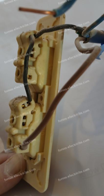

Bonjour GL.
On peut le voir sur la 2ème photo.
Citation :Pour rassurer ParlyP sur le conducteur, le câble utilisé est bien un 4G1,5mm² avec le conducteur un vert-jaune mais qui visiblement a été coupé.

Bonjour Bob,
Merci pour le zoom.
Le jaune/vert coupé est déjà une bonne chose.
ParlyP peut quand même s'inquiéter car, inévitablement, un des interrupteurs finira par ne plus rien commuter.
Merci pour le zoom.
