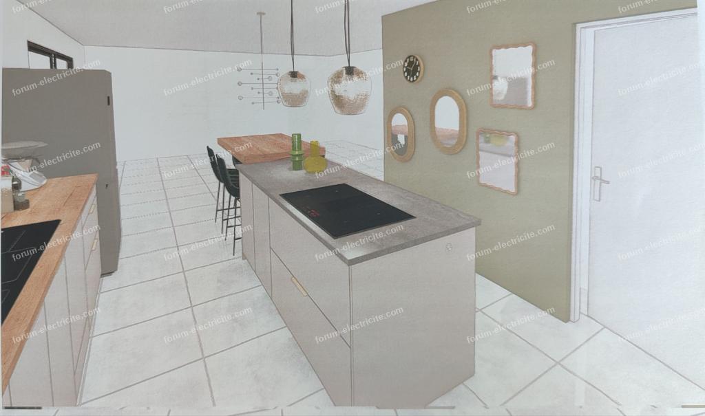

Voilà. Pour faire court, nous avons décidé de changer nos plans de cuisine pour un îlot central avec une plaque de cuisson à induction (4 feux + hotte intégrée) et quelques prises.
Cependant, nous avons un problème : la chape est déjà coulée (5cm d'épaisseur) et les tuyaux pour le chauffage au sol sont déjà en place. Je me demande comment faire pour éviter tout risque de catastrophe !
Je crains que si je fais passer quelque chose par le sol, cela soit forcément visible et peu esthétique.
Auriez-vous une idée ?

Votre projet est compliqué. Si vous avez un sous-sol, passez vos alimentations en perçant un trou sous le plan de travail. Faites attention aux tuyaux de chauffage (Consultez le plan si il existe, ou détecteur de canalisations).
Vous pouvez également utiliser un poteau alu ou autre en bout de votre plan de travail et alimenter votre ilot par le haut (Pas esthétique).
Enfin au niveau de la porte posez un cache câble d'une hauteur de 2 à 3 cm et alimentez pas une goulotte.
Ce ne sont que des idées, d'autres auront surement d'autres solutions.

Bonjour Bentoupet.
Juste quelques remarques en passant.
Seulement, faire de la cuisson en comptant sur une aspiration intégrée à une plaque de cuisson (dont on peut douter de l’efficacité, les vapeurs ayant plus tendance à monter qu'à descendre) n'empêchera pas le dégagement de vapeurs plus ou moins grasses dont les particules se déposeront dans la cuisine et la VMC, en supposant qu'il y en a une.
Bref, ne pas avoir de hotte sur le plan de travail avec évacuation extérieure, au mieux, n'est pas forcément un bon choix.
Quant à l'alimentation électrique elle ne peut se faire que par le sol s'il y au minimum un vide sanitaire accessible sans avoir à ramper dans la boue.
Il faudra bien viser entre deux tubes pour percer la dalle. Une certaine prise de risques.

Merci les gars....
Oui c'est complexe.
Encore plus pour un néophyte comme moi, auto constructeur par obligation (finances obligent).
Je me dirige donc vers le poteau.
J'ai vu sur le net un claustra avec donc des lames de bois qui descendent du plafond pour faire une "séparation" qui peut être esthétique et qui pourrait cacher mes câbles d'alimentation.

La VMC, qu'elle soit simple ou double flux, n'a pas les capacités à recycler les vapeurs grasses non filtrées, et dans une cuisine il y en a, même sans faire de frites.
Pas de vide sanitaire implique alimentation par le haut.

Bonjour Bentoupet,
Malheureusement, le forum n'a pas les capacité de faire des saignées invisibles dans un sol fini...
Vous allez devoir être imaginatif pour faire une liaison électrique par le haut en privilégiant l'aspect esthétique.
Et si vous pouvez rajouter une hotte qui rejette au dehors l'ilot sera fonctionnel, avec un éclairage adapté du plan de travail.
En admettant que le carrelage ne soit pas fait, l'épaisseur de la chape semble réduite pour y faire une saignée de 3 cm pour y passer un ICTA de 25. Ou alors, il faut creuser davantage, mais il y a les tubes de chauffage qu'il vaudrait mieux ne pas percer.
A part le poteau ou équivalent il ne semble guère y avoir le choix. Il y a juste à passer un 3G6 mm² et un 2×2,5 mm². Rigide ou souple. La terre des PC pourra être reprise sur la ligne cuisson.
