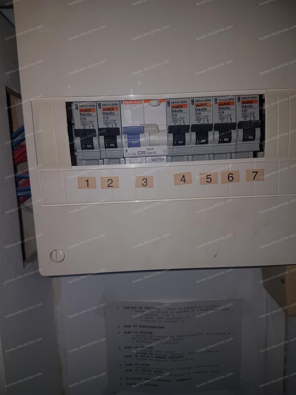

Mon père habite dans un vieil appartement et le tableau électrique est plutôt baroque (photo 1).
J'imagine qu'il faudrait quasiment tout refaire.

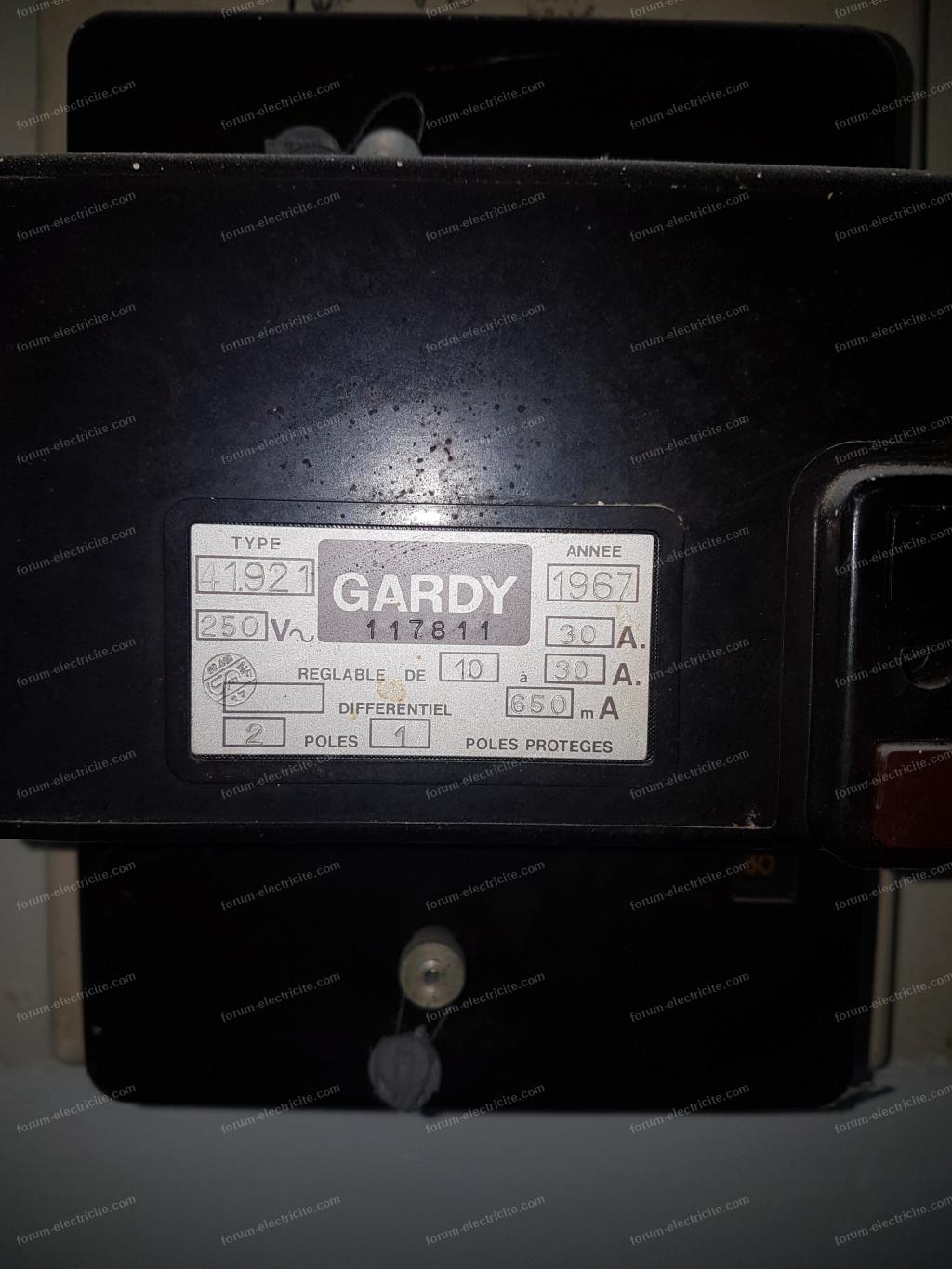

Au tableau, elle arrive ici (le cercle rouge sur la photo 2).
Ma question est la suivante : pensez-vous que je pourrais prolonger la terre, soit depuis le tableau, soit depuis une prise qui en dispose déjà, pour la distribuer dans les autres pièces de l'appartement ?

On croit voir un disjoncteur triphasé (et peut-être sans différentiel 500 ou 650 mA). Mais on est sûr de rien, vu la mise au point moyenne et le contraste réduit. A vous de vérifier.
On croit aussi apercevoir un interrupteur différentiel 30 mA et cela est indispensable pour la sécurité des personnes.
Prolonger la ligne de terre vaut mieux que pas de terre du tout. Il faut principalement alimenter le gros électroménager, tous les appareils munis d'une fiche 2P + T.

L'interrupteur différentiel a l'air bizarrement branché. On se demande s'il sert vraiment à quelque chose, sachant qu'il doit alimenter tous les circuits, ce qui n'a pas l'air d'être le cas.
Regardez comment cela est fait sur des sujets équivalents.
L'ID 20 A semble alimenter qu'une seule ligne ; c'est très étrange.
Des circuits sont câblés en 6 mm² en sortie de DJ 16 A ; bizarre.
Seuls les récepteurs sont reliés à la terre, les appareillages de coupure et protection... coupent et protègent. Il ne peuvent présenter un défaut d'isolement.

En effet, je suis bien d'accord, l'ID ne semble alimenter qu'une seule ligne...
C'est comme s'il était là en lieu et place d'un disjoncteur divisionnaire... (pardonnez mon imprécision, je ne suis pas sur place, je fais avec les quelques photos que j'ai prises...)
J'ai un petit papier rédigé par le précédent propriétaire qui donne quelques indications de répartition... (photo 1 et 2).
Normalement, le but d'un ID, c'est d'être en début de ligne, et de protéger les circuits de la rangée n'est-ce pas ?

Le DJ différentiel (650 mA) de branchement est bien un monophasé de 1967, réglable de 10 à 30 A. Le réglage en ampères que vous pourrez lire quelque part sur la façade correspond à la puissance souscrite, en multipliant par 230.
Vous pouvez demander le changement pour un DJ de type S.
Le bazar sur la planchette au dessus devra disparaitre. Peut-être faudra t-il changer le tableau à droite pour un modèle deux rangées, pour y placer certains appareillages sur la planchette, le télérupteur entre autre.
On ne voit pas ce que sont les autres modules.
La présence d'une protection différentielle 650 mA est un minimum, on ne sait pas si elle est encore en état vu l'absence de bouton test.
