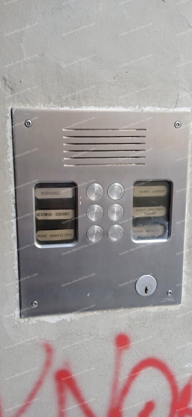

Je cherche à identifier le modèle de l'interphone en pièce joint, de marque Cofrel pour essayer de la dépanner (je débute en électricité).
C'est l'immeuble d'une amie, elle y habite depuis un an, au 4e d'un immeuble de 5 étage.
Jusqu'il y a peu cela sonnait et elle pouvait utiliser la gâche, mais l'audio montant et descendant ne marchait pas.
Depuis quelques jours, même la gâche ne fonctionne plus, soudainement.
Au 1er, tout marche parfaitement. Au dernier, seule la sonnette et la gâche marche, "depuis toujours" (des années).
La platine n'est pas ouvrable (personne n'a l'outil spécifique a cette platine dans l'immeuble, moi non plus).
Les combinés sont câblés en 2 fils.
Les combinés du 4e et du 5e sont des Urmet.
Quand on sonne en bas, il y a 5 V entre les 2 fils. Au 4e et au 5e. --> est ce que c'est normal ? Il me semblait qu'en général les interphones étaient alimentés en 18 ou 24 V ?
Est-ce que cela signifie que le problème ne vient pas de combinés défectueux, mais d'un problème sur les câbles ?
2 fils partent de la platine vers le tableau puis une boite de dérivation au 1er de là partent des câbles différents pour chaque logement (ancien système d'interphonie 5 fils sans doute ? )
Je n'ai pas encore pu regarder dans cette boite qui était trop haute.
Mon hypothèse pour l'instant est que les câbles dans lesquels sont les fils des deux étages où il y a des dysfonctionnement sont déconnectés du reste quelque part dans cette boite du 1er étage.. ?
(parce que 5V me semble une tension insuffisante aux bornes des fils quand l'on sonne)
Est-ce qu'il y a des personnes parmi vous qui auraient un avis ? un conseil ?

Attention dans un collectif c'est à voir avec le Syndic qui doit faire intervenir l'entreprise pour les éventuelles pannes.
Citation :Les vis semblent pouvoir se dévisser avec des embouts Torx percés.

1) Les marques Cofrel et Urmet sont rarement compatibles.
2) Les câblages 2 et 5 fils ne sont pas compatibles.
3) Les clés pour l'ouverture des serrures "Antivandales" sont détenues par l'installateur ou le syndic de l'immeuble.
Comme l'a écrit Bob, un embout "Torx creux" peut faire l'affaire.
4) Vérifiez si tous les interphones sont identiques (2 fils ou 5 fils) et de même référence.
De mon temps, lorsqu'on câblait un interphone, on suivait la gamme THOMSON, avec 5 paires.
La paire blanche torsadée avec un fil bleu clair, la paire bleu foncé avec son accompagnant bleu clair, la paire jaune avec son fil bleu clair, la paire marron avec son fil bleu clair, et enfin la paire noire avec son fil bleu clair.
Les branchements étaient les suivants : + Blanc, - Bleu clair du Blanc 1, Bleu clair du Bleu 2, et la paire jaune avec le fil jaune uniquement en T (appel gâche). Les autres paires étaient en réserve.
Si vous débutez dans le métier, je vous déconseille d'intervenir sur cette installation collective.
Voir avec le syndic de l'immeuble pour résoudre votre problème.

Merci beaucoup pour vos retours.
Pensez-vous qu'il soit possible que les combinés (urmet) installés aux deux derniers étages n'aient jamais fonctionné pour autre chose que la gâche, tout simplement parce qu'ils ne sont pas compatibles ?

Dans mon post précédent je vous écrit que les combinés Coffrel et Urmet ne sont pas compatibles, surtout si vous mélanger les montages 2 fils et 5 fils.
A distance sans voir les boites et le câblage des combinés il m'est impossible de poursuivre plus en avant.
Arrêter de 'bricoler' l'installation, n'étant pas du métier, vous allez foutre tous les montages en défaut.
Pour info l'alimentation est en 12 v continu et 12 v Alternatif pour la gâche, tous ce commute au niveau de la platine de rue, ou de l'alimentation interphone.
