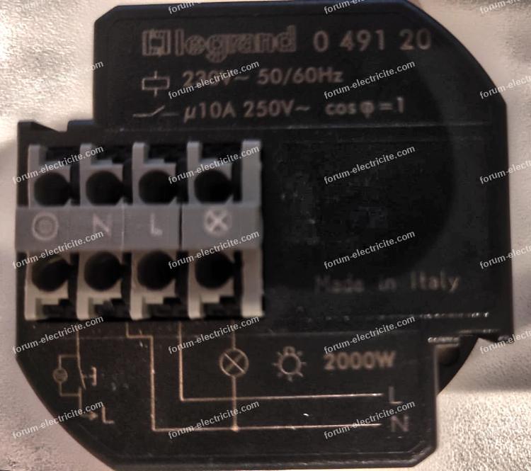

Bonjour tout le monde.
J'ai lu plein de choses sur votre forum et du coup je suis perdu.
J'ai acheté un télérupteur 049120 pour remplacer mon télérupteur 49107, j'ai essayé plein de branchement différent mais ça ne fonctionne pas.
J'ai cru lire que cela n'était pas compatible, mais avant d'en racheté un autre j'aimerai être sur.
J'ai essayé un pontage et mettre le fil noir en premier et le violet en dernier, mais cela ne fonctionne pas, et si je mets le violet en premier la lumière reste allumée et je ne peux pas l'éteindre, je sature aidez moi svp.
Je pensais que ce post Remplacement télérupteur 49107 par 49120 pourrait m'aider mais c'est du charabia pour moi

Je voulais le remplacer car il ne fonctionnait plus, j'en avais un 2ème que j'ai pris pour tester et là ça remarche du coup c'est bien mon télérupteur qui ne fonctionnait pas. Mais maintenant je n'ai plus de lumière à un autre endroit.
En photo le fouillis.

Le produit de remplacement est principalement le Finder 26.01
Montage :
Phase directe en rouge sur une borne bobine et une borne contact avec le pontet
BP : neutre direct sur une borne, l'autre borne, le neutre coupé, est relié à l'autre borne de la bobine par le fil noir (on dit aussi retour BP)
L'autre borne du contact, la phase coupée en violet, est reliée à la lampe
Le neutre bleu du circuit lumière est relié à la lampe.
Tous les BP (contact à fermeture, donc normalement ouvert au repos, NO), sont branchés en parallèle.
On vous laisse faire le schéma.
Vu la boite en photo, une rénovation ne devrait pas faire de mal.
Le principal étant la présence d'interrupteurs différentiels 30 mA sur le tableau de répartition pour protéger les personnes.

Votre télérupteur 49107 est en branchement trois fils, avec le neutre aux poussoirs, la photo du leg 49120 ne permet pas de voir si ce modèle est compatible avec le neutre aux poussoirs.
Voir doc ci-joint. De plus il faudra retrouver le fil neutre de ce circuit éclairage pour alimenter la borne N du télérupteur
mettre la phase (rouge ) sur la borne L
Le fil violet de la lampe chez vous sur la borne (cercle avec croix symbole lampe) et le retour des poussoirs fil noir chez vous sur la borne poussoir.

Nous pouvons observer sur la photo le 04920 la borne des poussoirs est sur L (phase) et donc non compatible avec votre installation qui a les poussoirs reliés sur Neutre.

Merci pour vos conseils et renseignements, maintenant cela fonctionne.
