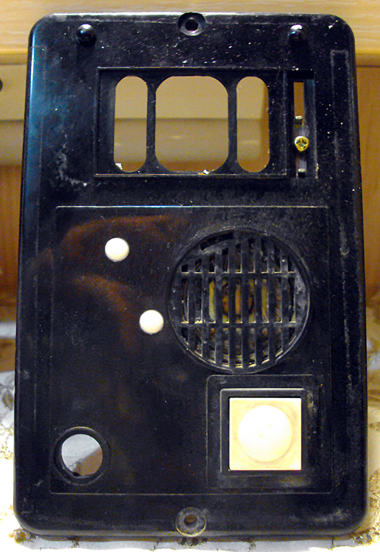

je suis en vacances jusqu'à dimanche dès que je rentre je viens voir la photo de notre internaute (enfin, de son HP). Mon idée de Ebay, c'était pour ne pas échanger des données perso sur le forum, c'est toujours chaud. A suivre. Cordialement.

Bonsoir, je suis désolée mais je n'y connais rien en bricolage, aussi c'est un ami électricien qui a tout démonté et ramené chez lui.
Je n'ai pas réussi à le joindre ; aussi dès que j'ai la photo du haut parleur et les dimensions je vous recontacte. Merci beaucoup de votre collaboration. Mme A

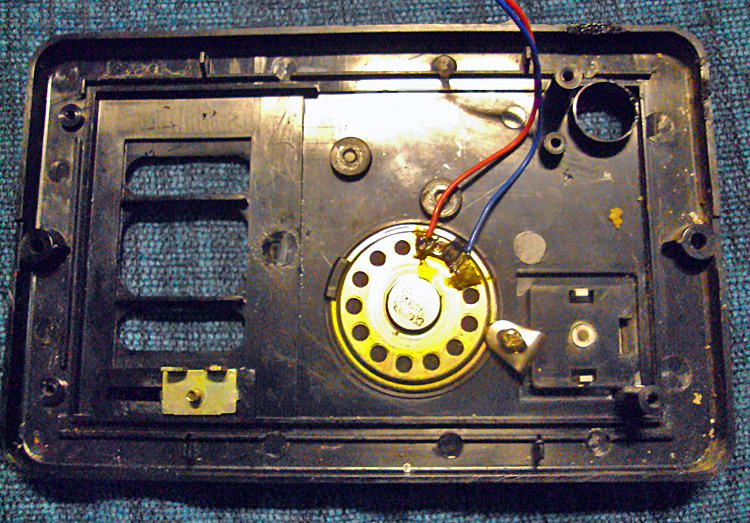

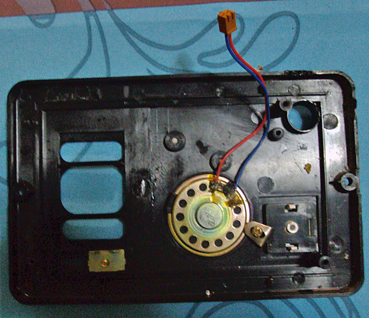

Bonsoir. Réponse n°13, j'espère que votre amis électricien a bien respecté les recommandations formulées dans ma réponse n°10 (recommandation supplémentaire, les HP ont horreur de la limaille de fer qu'ils attirent très facilement).
22 août 2010 à 19:23
Réponses 17 au problème electricite
Interphone Commax by Extel ancien modèle avec son faible
Diable, il est petit ce HP. Mes trésors de guerre commencent à 5 cm.
Chez Conrad, au hasard, il y aurait le LSM38/A à 2,8 qui fait 38mm (les caractéristiques mécaniques sont dans la notice PDF téléchargeable). Il fait 50 ohms d'impédance.
Haut-Parleur-Miniature-LSM-40ASQ 8 OHM
Pouvez-vous lire ce qui est imprimé sur le dos de ce HP ?

Bonjour. Réponse n°16, que faire à présent ? Nous communiquer son impédance comme je vous l'ai demandé (réponse n°10). mf06.

Bonjour. Et voilà comme pratiquement tout le monde on retombe dans la facilité du "tout fait", c'est bien dommage, il ne reste plus qu'à demander aux Chinois qui l'ont fabriqué de venir vous le poser !

Je suis un peu déçu que notre ami ait craqué. Pour la réponse à votre (10), mf06, ou pour la réponse à ma (17), il suffisait pourtant de lire... à moins que ça soit illisible.
J'ai un peu l'intuition que le modèle à 2,8 euros + 4 ou 5 euros de port aurait résolu le souci.
Tant pis, nous allons nous aussi passer à autre chose ; -)
