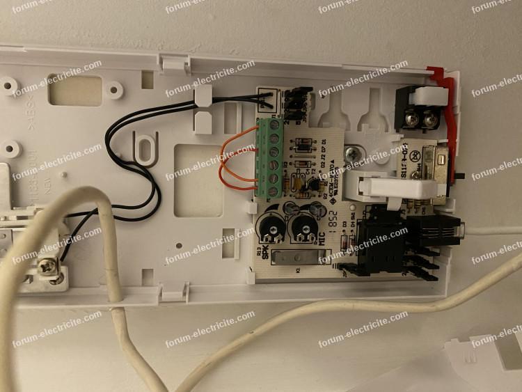

Je souhaiterai poser un interrupteur sur mon interphone car les enfants sonnent chez les autres pour rentrer dans l'immeuble.
J'ai ouvert la boite de l'interphone il y a 2 fils, un blanc et un rouge de branchés où il y a des numéros avec des vis.
Pouvez-vous me dire quel type de bouton faut-il et comment faut-il faire pour installer ? Mireille

Bonjour Invité du 14 mars,
Afin d'essayer de vous aider, pourriez-vous envoyer une photo de la carte à l'intérieur de votre interphone, ou le schéma si vous le possédez.

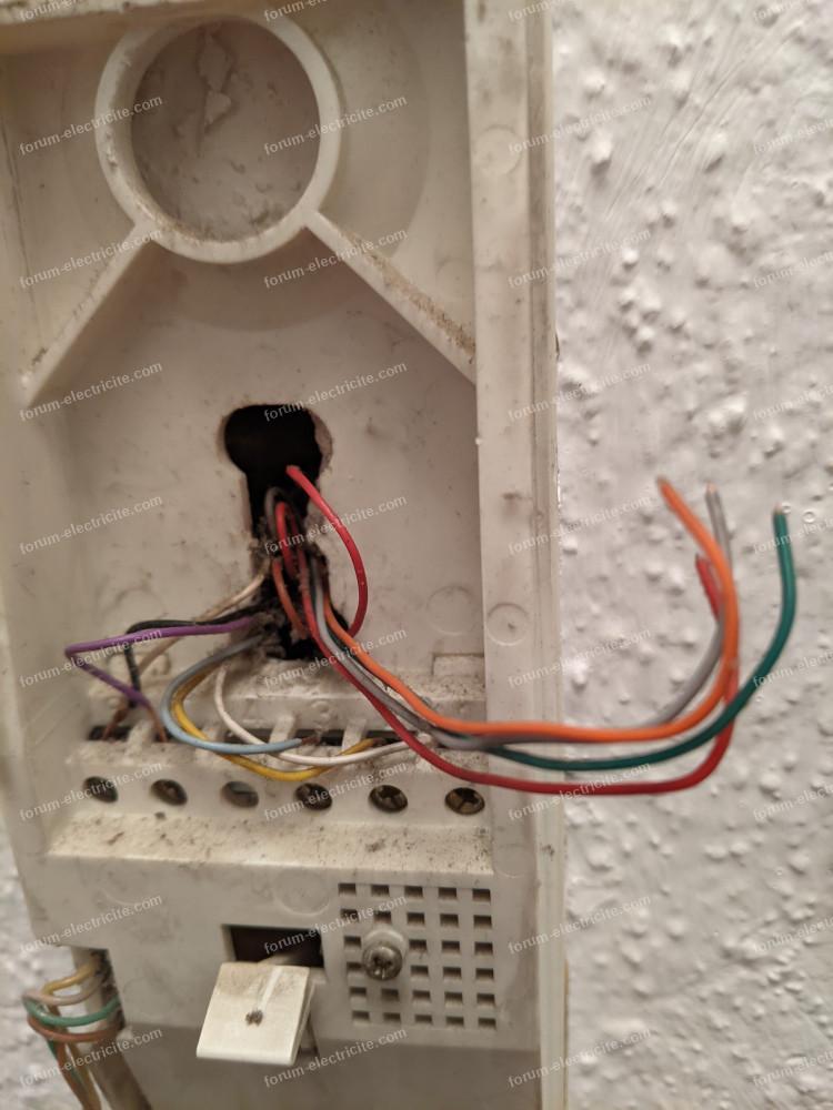

Besoin d'aide !!
Je suis assistante maternelle, et j'en ai marre que des gens qui ont besoin de rentrer dans l'immeuble, sonnent chez moi en plus avec insistance.
J'ai cet interphone "Antenophone" comment faire pour que pendant l'heure des siestes, je puisse désactiver l'affreuse sonnette ?
J'ai essayé en enlevant le téléphone de son socle, mais il sonne quand même !!!
Besoin d'aide !!

Bonjour réponse 19. Si vous voyez un fil qui alimente ce qui fait office de sonnette ou buzzer ou haut-parleur, vous mettez un interrupteur en série. Mais vous ne serez plus avertie quand quelqu'un sonnera pour vous.
L'autre solution est de mettre un gros chiffon dessus comme sur la cage du perroquet la nuit. Le son sera atténué et vous serez avertie juste en tendant l'oreille.

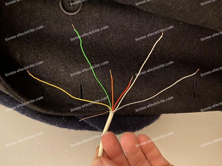

Bonjour !
Quelqu'un s'amuse à sonner chez moi vers 4h du matin presque toutes les nuits...
J'aimerai bien couper la sonnerie de l'interphone (marque Urmet).
Je n'y connais rien en électronique et je ne sais même pas comment faire pour "débrancher" un fil.
Merci d'avance de votre aide !!

Couper un fil n'est pas la bonne solution car vous ne pourrez plus vous servir de votre interphone.
L'idéal serait de demander à un bricoleur qu’il vous installe un mini-interrupteur (voir image jointe), cela vous permettrait de couper l'interphone pendant la nuit et de le remettre en marche dans la journée.

J'aimerais également couper la sonnerie de mon interphone afin de ne pas être réveillé en pleine nuit. :-)
J'ai essayé d'enlever les fils "cosse" bleu, blanc et rouge de la partie supérieure et le bruit est déjà moindre mais toujours là !
Si je me réfère à la réponse 4, il faudrait que je fasse quelque chose au niveau du numéro 7 en haut à droite en dessous de l'espèce de tambour mais quoi exactement ?
Et donc, remettre ensuite les 3 fils "cosse" ou pas ?
Aussi, si je peux mettre un interrupteur extérieur afin de ne pas avoir à ouvrir le combiné, comment puis-je procéder ?
Merci de votre aide afin de passer de bonnes nuits.

Pour la réponse 26, j'ai finalement débranché le fil de la borne n°7 et rebranché les fils "cosse".
Ça marche !
Par contre pas d'idée de comment faire pour mettre un interrupteur externe.

J'ai le même problème, en pièce jointe une photo de mon interphone, si quelqu'un peut me dire sur quel fil je dois intervenir pour mettre un inter permettant de couper la sonnerie.
Merci d'avance !
Merci d'avance !

Suite à mon post d'hier où la photo n'a pas été insérée (ce n'est pas faute d'avoir essayé), vous trouverez en pièce jointe la photo de l’appareil concerné.
Avec toutes mes excuses pour le travail supplémentaire que je vous procure.
01 août 2017 à 09:27
Conseils 31 des bricoleurs de bricovideo.com
Couper sonnerie interphone
Pour couper la sonnerie débrancher le fil en CA.

Help.
Bonsoir à tous dans un premier temps.
J'ai coupé 4 fils de mon interphone. J'ai fait ça à l'aveugle.
Depuis il y a un sifflement super aiguë. C'est insupportable.
Comment faire pour qu'il cesse ?
Dois-je aussi isoler et de quelle manière les fils que j'ai coupés ?
Merci infiniment.
Merci infiniment.

Bonjour Lidetta.
La photo ne permet pas de répondre à votre question, on ne voit pas les fonctions des borniers en bas, si tant est que les inscriptions éventuelles permettent de les identifier.
Mais couper la sonnerie rendra l'interphone inutile.
Il faudrait préciser si l'interphone équipe un habitat individuel ou collectif.
Faites intervenir un électricien qui saura peut-être savoir qui fait quoi dans ce boîtier. Il neutralisera la sonnette ou le buzzer en déconnectant un fil.
