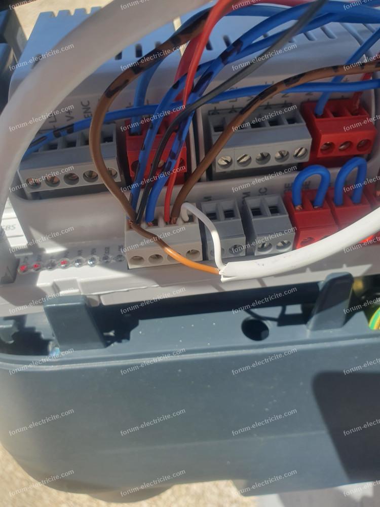

Je rencontre un problème suite à la motorisation de mon portail effectué récemment.
C'est un moteur portail battant de chez motorisation + modèle PWF24LED
Après avoir effectué l'apprentissage des moteurs je me suis aperçu que ni le gyrophare ni les leds positionnés sur les moteurs ne s'allument peu importe que le moteur soit en action ou non. Avec et sans le capteur crépusculaire.
Ctrl des connexions :
Gyrophare = com + flash (bleu sur sortie flash)

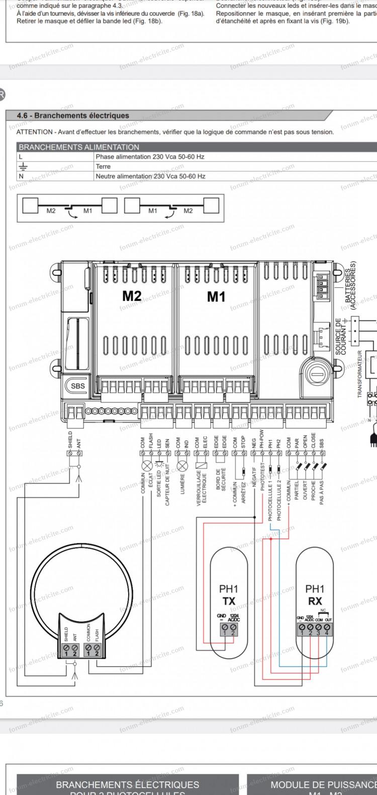

Led = sortie led (rouge et marron sur sortie led) + com voir photo cj
J'ai aussi la possibilité de piloter les différentes actions via l'application "Levada" cycle ouverture /fermeture + ouverture piéton etc. et surtout allumer ou éteindre les lumières mais la non plus ça ne fonctionne pas. J'ai aussi contrôlé le fusible 2.5 et il est OK.
Étant novice dans ce domaine je galère un peu à trouver la solution.
Si quelqu'un a une idée pour solutionner ce problème je suis preneur.
Merci !

Le dessin joint est trop petit et la photo ne renseigne en rien. On vous laisse vérifier les connexions.

Bonjour Terrien !
N'auriez-vous pas fait une inversion au niveau des connexions du "gyrophare" ainsi que pour les leds au niveau des moteurs ? voir p 8 et 16 du manuel joint.
Une idée serait de déconnecter tous les fils du connecteur à 4 positions et d'y promener les sondes d'un multimètre ... multimètre en VDC gamme ~30V une sonde (-) en permanence sur le com l'autre (+) sur la connexion flash. Vérifier qu'il y a bien 24V lors du mouvement du portail.
Selon le manuel l'éclairage branché sur la connexion led ne fonctionne qu'avec la télécommande et une programmation ...
