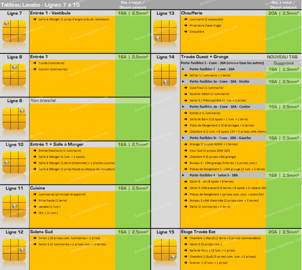

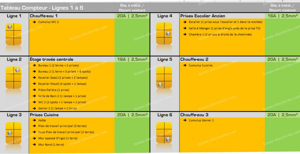

Pour y voir plus clair avec mon installation et valider ce qui est possible ou pas, je vais faire des petits tableaux que je posterai ici... Vous me direz si ça vous semble cohérent...

10m en fait (je me suis trompé en écrivant), mais en ligne droite dans les murs avec un tube étroit dans lequel juste les fils en 2,5mm² peuvent passer...
C'est pourquoi, comme il s'agit de délester la partie côté grange (de l'autre côté de la maison par rapport au compteur), j'ai prévu de contourner par l'extérieur (j'ai fait les tranchées et passé deux gaines de 40 l'an dernier (1 pour délester la ligne chargée et 1 pour la pose future d'une Green'up). Mais ayant remesuré sur plan à l'instant, il y aura, entre le compteur et le nouveau tableau, environ 40m (+/- 1m) de câble (quelque soit le diamètre)...

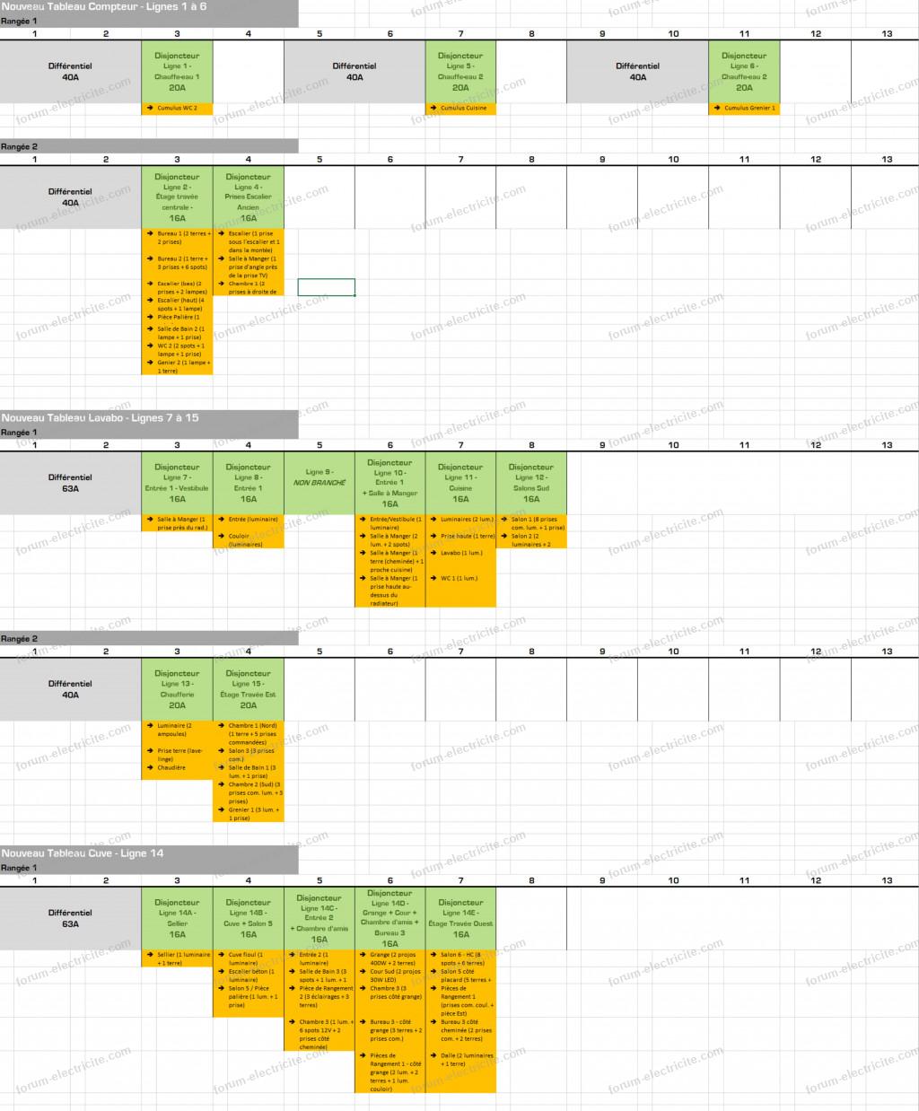

Afin aussi de mieux visualiser les deux tableaux existants et la manière dont j'imagine les futurs 3 tableaux, voici 3 images. Les deux premières, ce sont les deux tableaux actuels, avec en vert, ce que j'imagine être correct comme disjoncteurs à associer. La troisième image, ce sont les trois futurs tableaux tels que j'ai l'impression que ça pourrait marcher (le troisième étant celui de délestage de la ligne 14).

chaque ligne est à protéger depuis son origine en fonction de sa section .
Juste une observation sur le nouveau tableau
Personnellement je mettrais 1 inter sectionneur 63A en tête de tableau pour couper l'ensemble et seulement quatre ou cinq inters dif de type A * 63 A ( les trois alim 20 A des CE peuvent êtres sous un seul différentiel ou dispatchés sous les différents Inters dif du tableau .
* L’interrupteur différentiel de type A est conçu pour protéger les circuits associés à des appareils créant des courants continus, notamment les plaques de cuisson, le lave-linge et la prise de recharge d’un véhicule électrique.
attendre d'autres avis.
Moderniser ancienne installation électrique
Citation :??
J'ajoute une précision : les 10m, c'est entre le compteur et le premier fusible de 20A...
28 juillet 2025 à 20:47
Sur la ligne 14, il y a 2 fils de 2,5mm² qui partent directement du compteur sur 5m jusqu'au tableau du lavabo (comme pour toutes les autres lignes du tableau lavabo), à ce tableau, il y a un porte-fusibles porcelaine pour la phase et pour le neutre (20A chacun), puis les fils repartent sur 5m avant d'arriver à un porte-fusible plastique à vis de 20A.
De ce porte-fusible, les fils se séparent sur 2-3m vers les 5 autres portes-fusibles à vis (2, 3a, 3b, 3c, 4).
De ces portes-fusibles, ça part dans plusieurs directions pour alimenter ce qui vient derrière.
Voilà, j'espère que c'est plus parlant...
Après vous aller peut-être me dire que ce "tableau lavabo" déporté de 5m ne devrait pas exister...
Sinon, en dehors de vos petites suggestions, rien ne vous choque dans la proposition des 3 tableaux finaux ?
Ça vous semble OK pour un fonctionnement sans danger ?
Ça ne sera pas aux normes, mais presque...
Pour ce qui est du câble, selon votre tableau, avec mes 40m, je suis un poil juste en 16mm² comme vous me conseillez... Je suis en 9kvA donc un peu en dessous des 45A, pour 4m de plus, ça devrait passer, non ?
Ça ne peut pas être pire de toutes façons que la ligne 14 dans son état actuel... Si ?
En tous cas, merci beaucoup Bob pour vos éclairages sur ma problématique !
C'est bien gentil à vous de prendre le temps de me répondre !
Citation :Décidément, je m'exprime mal... Au temps pour moi !
?? chaque ligne est à protéger depuis son origine en fonction de sa section .
