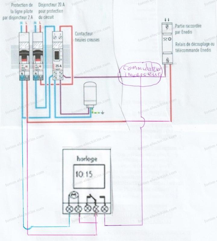

J'ai trouvé des posts dont le problème est plus ou moins similaire au mien, mais je ne m'y reconnais pas, aussi je vous soumets mon projet.
J'ai un contrat EDF HC/HP et ai fait installer des panneaux photovoltaïques ; j'espère donc profiter au maximum de des heures ensoleillées.
Pour cela je prévois d’insérer une horloge avec un inverseur pour ainsi shunter à volonté le système HC/HP.
Je vous joins un schéma pour avoir votre avis.
D'autre part je prévois donc.
Une horloge type Schneider CCT15365
Un inverseur type Schneider A9E18073 3 positions un contact.
Avec mes remerciements.
Christian.
