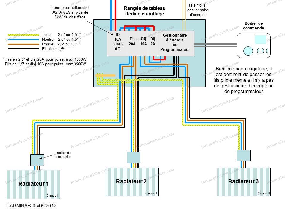

Je suis novice en électricité et je voudrais installer un programmateur pour mes radiateurs électriques soit avec fils à relier au compteur soit sans fils et donc à fréquence radio.
Mes radiateurs sont déjà équipés d'un fil pilote donc comment faire ?

Bonjour yanou31. Il faut que chaque ligne de radiateur soit repérée et protégée sur le tableau de répartition, et tous les fils pilote doivent y être ramenés. Si ce n'est pas le cas, une solution radio ou par CPL peut se faire moyennant un surcout notable.
Ces raccordements sont du ressort d'un professionnel. Si vous êtes novice il vaut mieux passer la main.
Si le compteur est électronique, le choix et la mise en œuvre d'un programmateur délesteur sont plus simples.

Merci GL pour votre réponse.

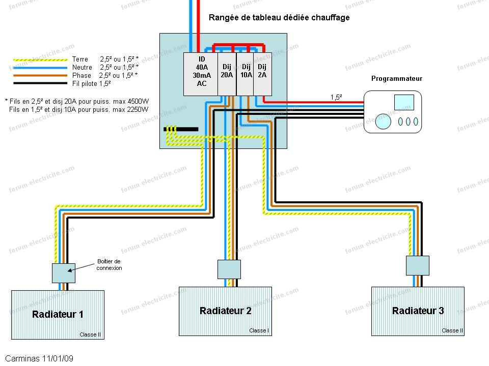

Précision j'ai des notions en électricité j'ai déjà identifié les disjoncteurs des radiateurs sur le tableau électrique et tous les fils pilotes y sont présents.
Je voulais juste avoir des précisions pour relier le programmateur j'ai vu qu'une barrette de connexion était nécessaire en y mettant tous les fils pilotes des radiateurs pour la relier ensuite au programmateur ce dernier étant relié au disjoncteur de 2A est-ce exact la démarche ???

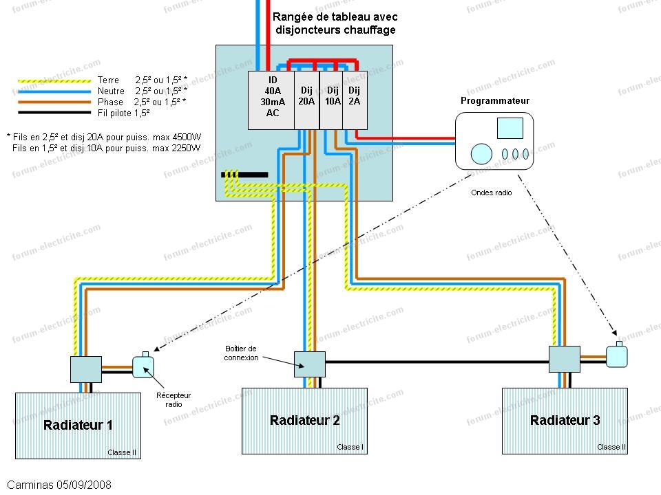

Sinon je pensais à fréquence radio :
Je me demandais comment relier phase et neutre du récepteur à la prise murale sachant que cette dernière est déjà reliée au radiateur. Comment faire ? Et le fil pilote du récepteur que l'on relie à celui du radiateur avec un domino le fil pilote de la prise murale on le met au récepteur ??

La solution filaire et nettement moins couteuse.
Les solutions radio ou CPL nécessitent un récepteur au niveau de chaque radiateur (que vous reliez au fil pilote du radiateur).

Je vais effectivement faire la solution filaire moins cher que la fréquence radio !!! Par contre une question tous les fils pilotes des radiateurs je les branche où exactement sur une barette de connexion ? Que je relie ensuite au programmateur ?

En général les programmateurs ont 1 à 4 sorties fil pilote (voire 8 pour certaines modèles)
Il suffit de relier chaque fil pilote à la sortie correspondant à la zone à laquelle il est rattaché
Si plusieurs fil pilote à mettre sur une même sortie (en général si plus de 2), il faut faire une dérivation intermédiaire dans le tableau, par exemple avec une borne à connexion automatique type Wago.
Voir exemple en image, avec les fils pilote noir en bas du tableau.
