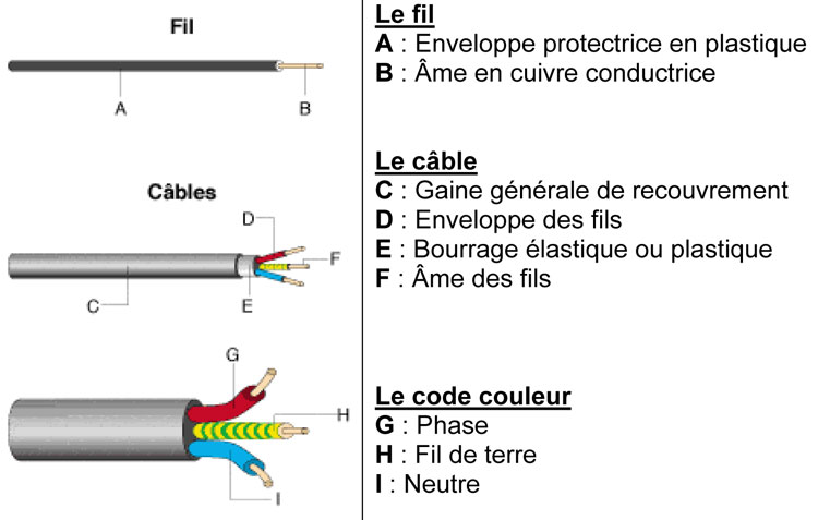

Concernant votre demande, des vidéos sur " les branchements électriques" seront réalisés prochainement et seront mises en ligne sur notre site. Pourriez-vous nous préciser le type de branchement électrique qui vous intéresserait ? D'autre part, voici à quoi correspond la couleur des fils électriques (de base) :
- bleu : neutre
- rouge : phase
- noir : phase
- marron : phase
- vert et jaune : fil de terre (réservé uniquement pour les fils de terre ; interdit pour une autre utilisation)

En fait, pour la phase toutes les couleurs, sauf le bleu clair et les vert-jaune.
Réponses 3 problème électrique
Bricolage couleurs des fils conventionnelles électriques
Non, en fait c'est : toutes les couleurs pour la phase sauf le bleu clair, le vert, le jaune et le vert/jaune bicolore.

Deux couleurs sont imposées pour les normes électriques : le bleu pour le neutre, le vert / jaune pour la terre.

Règlementation effectuée... les couleurs bleues pour le neutre, vert-jaune pour la terre et toutes autres couleurs pour la phase sauf vert-jaune et bleu...
