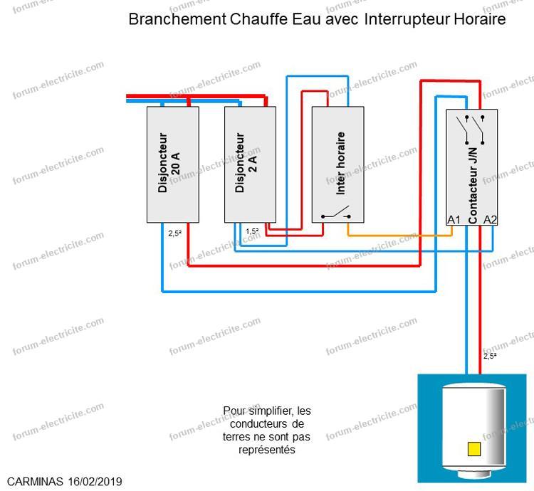

Je voudrais installer une horloge programmable pour alimenter un chauffe-eau pendant les heures de nuit.
Ce chauffe-eau est installé à partir d'un tableau secondaire.

Procédez comme ceci.
schéma installation horloge programmable chauffe-eau
