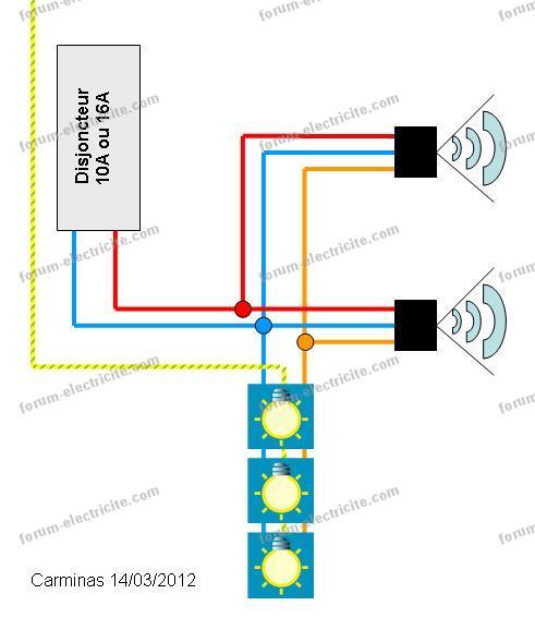

Chez moi, j'ai un hall ; je voudrai installer 2 interrupteurs de présence un dans l'entrée, et l'autre à la sortie, pour que ça fasse va et vient mais qui reste allumé un certain temps après s'éteignent.
Un va et vient c'est bien mais je voudrai que ça reste allumé au moins 2 minutes.
J'ai à l'heure actuelle un plafonnier Sarlam à détection HF Super 400 ; C'est très bien, mais quand je bouge dans le lit dans ma chambre qui est séparée par une cloison il s'éteint et s'allume sans arrêt.
J'ai tout essayé... c'est trop sensible.
Comment faire ? Quelqu'un peut-il me trouver une solution ?
