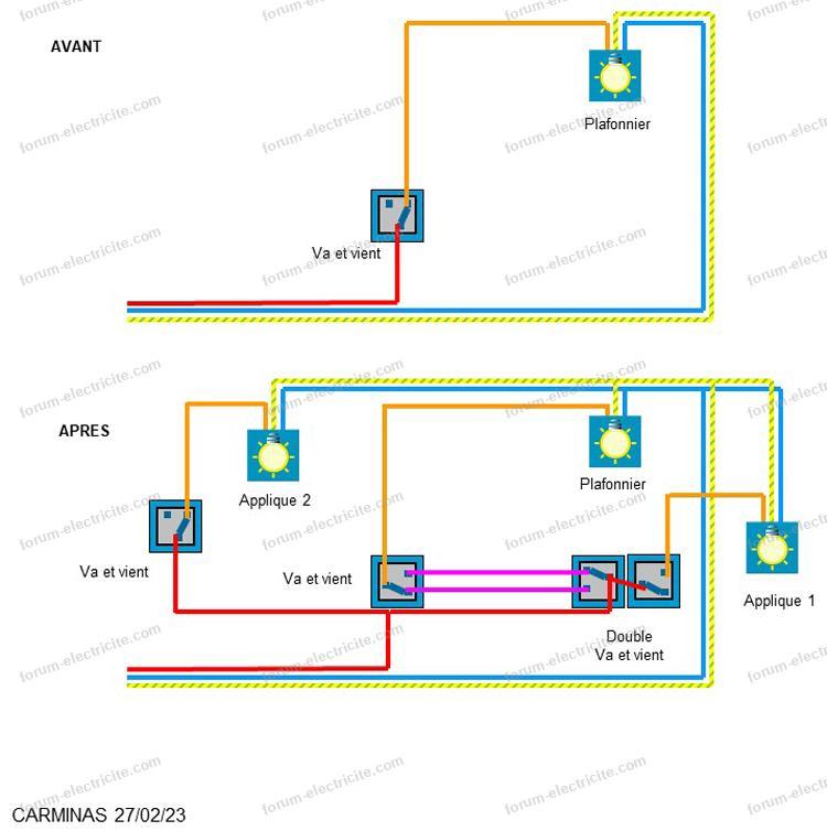

Je suis en train de m'occuper de ma fille.
Elle a décidé de faire une nouvelle installation électrique dans sa chambre.
Voici les explications des travaux :
Il y a un interrupteur principal qui allume le plafonnier de la chambre.
Elle souhaiterait rajouter deux appliques murales qui seraient reliées à deux interrupteurs séparés :
1) Applique 1 avec un interrupteur double pour que le premier bouton puisse allumer et éteindre l'applique et le deuxième bouton en va-et-vient avec le général pour le plafonnier.
2) Applique 2 avec un interrupteur simple.
Sachant que mon faux plafond existe déjà, je peux en mettre un ou deux dans mon plafond pour y mettre une ou deux boîtes de raccordements et ma phase je dois la récupérer par mon interrupteur général si c'est possible.
Pouvez-vous m'apporter des lumières au niveau du branchement ?

27 février 2023 à 11:11
Nouvelle installation branchement électrique
La phase arrivée sur l'interrupteur va-et-vient simple va ensuite communiquer avec l'interrupteur double va-et-vient ?
02 mars 2023 à 13:19
Ben oui, c'est ce qu'on voit sur le schéma
