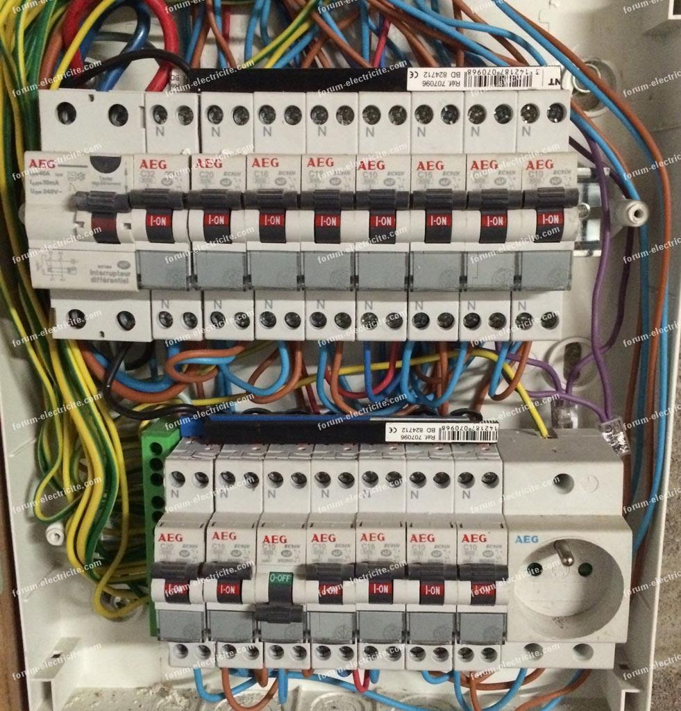

Je me permets de poster une petite question.
J'aimerai installer ou faire installer une prise dans ma cave, et j'aurai voulu savoir si avec ce tableau électrique il n'y avait aucune contre indication ?

Bonjour. Le problème est que l'on voit juste un câble 4g2,5, ce qui signifie 4 conducteurs dont la terre de 2,5 mm².
Il faudra protéger cette liaison par un disjoncteur 16 ou 20 A. Avec un interrupteur différentiel 30 mA sur le tableau ce serait encore mieux.

Sachant que ma chaudière au gaz étant en panne je tourne actuellement avec 3 radiateurs électriques branchés sur les prises classiques.

Ok. Pas de contre indication, bien que le tableau soit relativement ancien, avec un seul interrupteur différentiel qui peut être la cause de la mise de l'habitat dans le noir au premier incident.
Il semble y avoir une place en haut et à droite pour un DJ supplémentaire.
Sinon, vous mettez un petit tableau à côté avec un DJ ou un DJ différentiel pour éviter l'inconvénient décrit ci-dessus.
Il est certain qu'une mise à niveau ne serait pas du luxe, avec la pose de plusieurs ID et un agrandissement du tableau. Quelques bonnes centaines d'euros.

Mise à part le fait de me retrouver dans le noir, il n'y a pas de risque d'incendie ou autre ?

Bonjour. Pas de risques.
Sur de vieux tableaux comme celui là on vérifie les connexions en serrant les vis, disjoncteur de branchement déclenché.

Après je me demandais si il était possible de me raccorder sur un circuit déjà existant, seul problème il comporte déjà 8 prises, mais si j'en désactivais trois avec des wago plus un cache devant la prise je pourrai me raccorder sur une en fonctionnement, non ?

Voir même si je suis sûr de ne jamais utiliser ces 3 prises puis-je installer 3 de plus sans rien désactiver ?

Bonjour Flo6289.
La norme a été amendée depuis quelques mois et le nombre de prises maximum a été porté à 12 par circuit.
Les gros consommateurs sont rares dans l'habitat et possèdent leur propre ligne : lave-linge, cuisson etc.
Le circuits PC classiques ne débitent pas beaucoup la plupart du temps, hormis pour un aspirateur, une cafetière ou un fer à repasser et de façon occasionnelle.
Il en sera certainement de même pour votre PC additionnelle dans la cave.
Vous avez le choix : vous raccorder sur un circuit existant sans rien désactiver, ou si vous voulez pouvoir isoler cette nouvelle PC, monter un DJ sur un emplacement libre.
Pas bien compliqué. Vous mettrez une PC genre Plexo.
