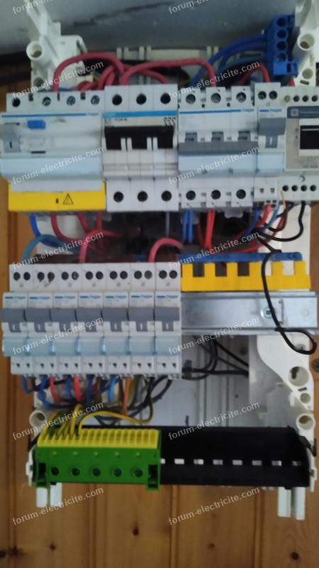

Bonjour à nos amis électriciens.
Je viens d'acheter une maison qui est desservie par du 380V triphasé.
Le tableau de coupure général (TGBT différentiel) est du 400 v 500 mA 15 A sur chaque phase.
Sur les 2 tableaux (un à l'étage et l'autre au sous-sol), les différentiels sont des 440V 30 mA 40 A et 440 V 30 mA 63V.
Le DPE signale des anomalies ci-dessous :

Donc, comme je voudrais pas faire d'impair ou d'erreur technique dois-je remplacer les différentiels installés par des différentiels 400v 30 mA 16 A (2, un en haut et un en bas) ? Ceci pour être en adéquation avec la protection en tête (TGBT).

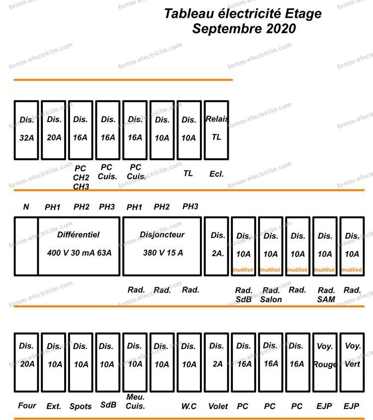

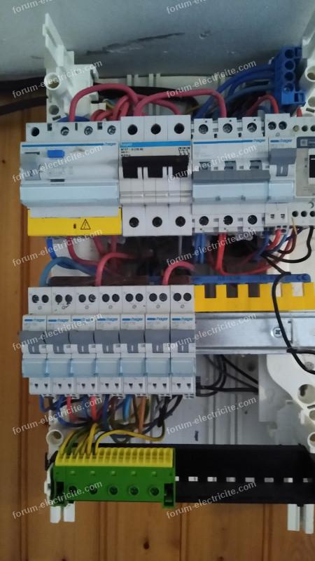

Bonsoir Bruno. On constate qu'une certaine partie des composants ne servent plus, mais il faut les laisser (chauffage, cuisson électrique 32 A - A ce propos, il faudrait une protection tétrapolaire pour la cuisson électrique et une ligne 5 conducteurs ; cela n'a pas été bien pensé par les prédécesseurs - en mono, une plaque 6 kW mini déclenche le DJ général calibré à 15 A).
On va pinailler un peu.
On comprend que le tableau RDJ comprend le DJ de branchement. Pour assurer la sélectivité des déclenchements en cas de défaut d'isolement, il faut que ce dernier soit de type S.
Le départ vers le tableau étage devrait être protégé par un DJ tétrapolaire.
Le LL doit être en aval d'un ID de type A, comme la plaque de cuisson (norme actuelle)
La prise tri atelier (pentapolaire) devrait être protégée par un DJ tétrapolaire, avec coupure du neutre.
Tableau étage, le DJ RD n'est pas un disjoncteur, mais un contacteur tétrapolaire qui doit fonctionner avec l'EJP. Le contrat EJP ne doit plus servir ?
Finalement il n'y a pas grand chose à revoir pour le moment.
En tri il est d'usage de mettre au moins 3 ID mono et au moins un ID tétrapolaire, voire deux si chauffage électrique il y a.
S'il y a un tableau à améliorer en rajoutant des ID mono, ce serait celui de l'étage, qui n'est plus aux normes actuelles, mais qui protège bien les personnes néanmoins. Au premier incident d'isolement, l'habitat est en partie dans le noir.
En gros, vous verrez à l'usage s'il y a des modifications à effectuer. Un électricien pourra vous conseiller.
Les tableaux sont bien réalisés vu d'ici (on ne voit pas les détails, contrairement au vérificateur), mais à l'économie vu les protections différentielles pas assez nombreuses.
Vous avez le temps.
Attendons d'autres avis pour la double correction.
