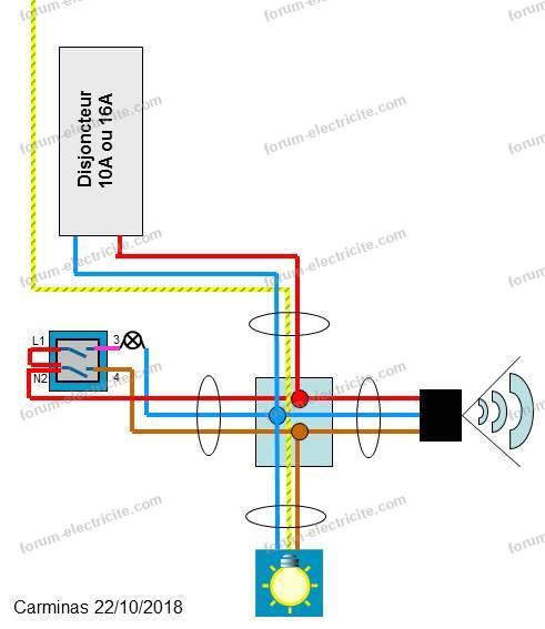

Dans mon garage je vais installer un interrupteur automatique pour l'éclairage.
Mais je voudrais en installer un manuel aussi quand je bricole pour éviter les coupures de l'automatique à chaque fois.
Quel système de branchement à faire ?

Bonjour Atreyu. Si le détecteur est incorporé au luminaire on ne peut pas avoir une commande manuelle.
Avec un détecteur seul qui alimente une lampe déportée, la commande par interrupteur est faisable.
C'est donc une question de matériel.

Re. A relire votre description, on voit que vous utilisez un interrupteur détecteur déporté par rapport au luminaire.
On suppose que cet interrupteur est en lieu et place d'un interrupteur classique avec deux fils (à préciser).
Dans ce cas, l'ajout d'un interrupteur mécanique n'est pas un problème ; il faut juste le brancher en parallèle avec l'interrupteur automatique.

Oui, c'est un interrupteur détecteur déporté.
Pour le nombre de fils, je vais savoir lundi quand j'aurai le détecteur, mais sur la photo on voit un rouge, bleu, jaune, marron.

J'ai reçu l'interrupteur et il y a 3 fils pas comme sur la photo....
Un rouge, bleu, et marron, je pense que le schéma de CMT correspond exactement à ce qu'il me faut.
Il n'y a pas de plan, seulement une instruction en anglais.
