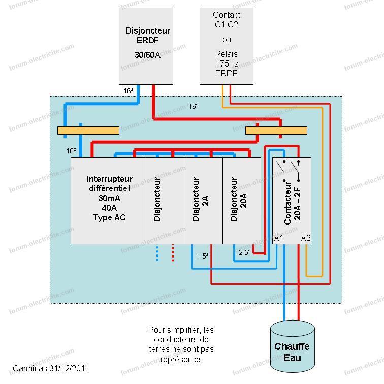

Je voudrais installer sur mon tableau un contacteur jour/nuit pour mon chauffe-eau.
Sur le tableau le chauffe-eau est relié à un boitier fusible (et pas un disjoncteur).
Ma question est la suivante : puis-je monter le contacteur relié au boitier-fusible ou bien faut-il remplacer forcément le boitier-fusible par un disjoncteur ?
Dans tous les tutoriaux que j'ai vu sur internet le contacteur était relié à un disjoncteur sur le tableau, voilà pourquoi je pose la question.

Aucun problème pour conserver le fusible.
Cela assure la même protection.
C'est juste moins pratique.

Super merci pour la réponse rapide : donc pas de disjoncteur en plus.

Si, il vous faut le disjoncteur 2A pour protéger le circuit de commande.

Ah... euh ... du coup je ne comprends plus trop....
Comme j'ai une seule place supplémentaire sur mon tableau (celle qu'occupera le contacteur jour/nuit), il vaut donc mieux remplacer le porte-fusible par un disjoncteur ?
Je n'ai pas trois places (disjoncteur, porte-fusible et contacteur) à dédier sur le tableau juste pour le chauffe-eau.

Si pas assez de place, mettre un petit tableau 4 modules à côté du tableau actuel.
