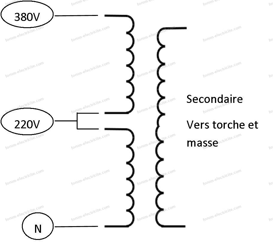

On ne peut faire que des suppositions à distance. Certes, le courant à vide n'est pas négligeable, mais on manque de points de comparaison. Ce serait une manipulation facile et intéressante à effectuer.
Le courant est fonction de l'entrefer. S'il est grand il est plus important que si l'entrefer est réduit ; vous pouvez le vérifier.
Au moins, ce serait déjà un point de la théorie des transformateurs qui serait vérifié.
On augmente l'entrefer pour diminuer l'intensité de soudage par réduction du couplage magnétique entre les enroulements, et vice-versa.
Mesurez déjà l'intensité à vide en fonction de l'entrefer, en commençant par l'entrefer réduit.

J'ai enfin trouvé du temps pour me pencher à nouveau sur mon problème de surconsommation de poste à souder.
J'ai fait un petit schéma simplifié : c'est tout bête, deux primaires (220 V et 380 V) et un secondaire.
Quand on commute en 380 V, on prend les deux primaires en série.
J'ai essayé de brancher en 220 V les primaires un par un : même résultat : toujours un fort grognement et une consommation d'environ 10 A à vide.
Je ne sais plus quoi faire maintenant.
Pierre
