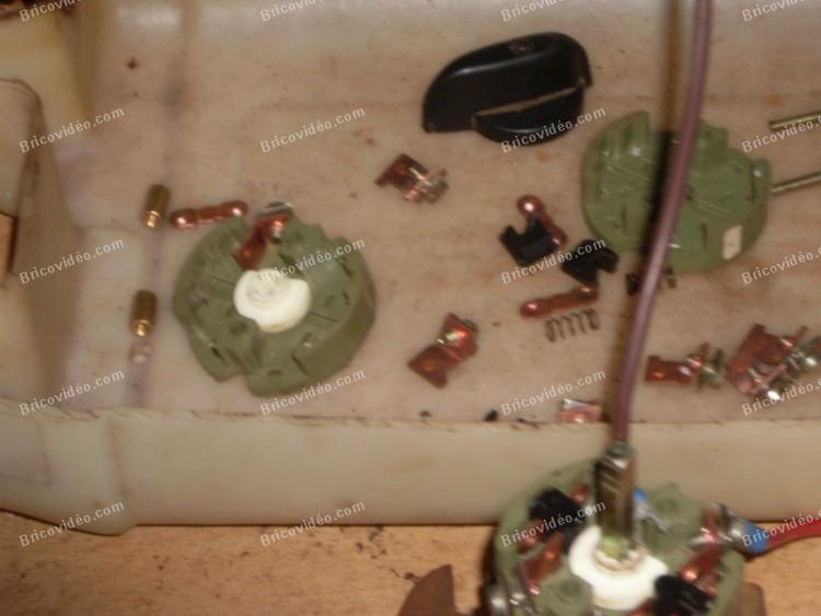

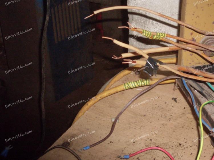

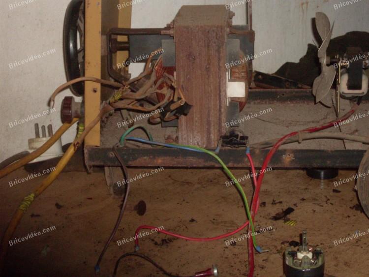

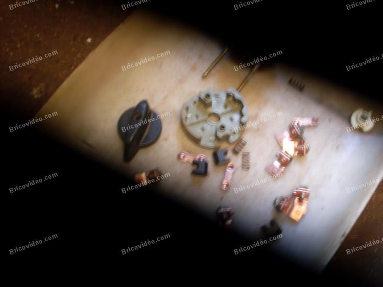

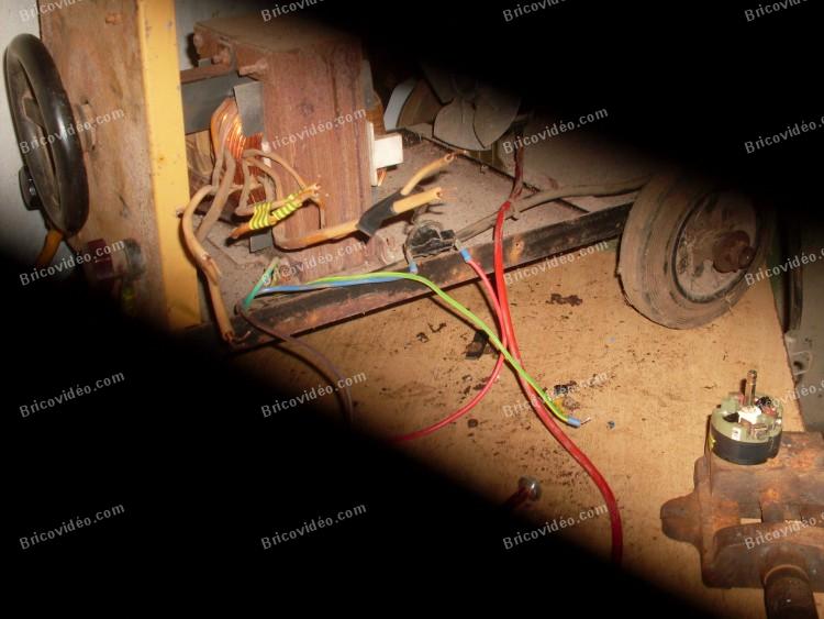

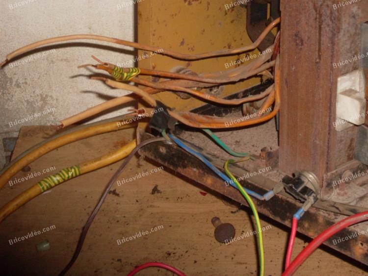

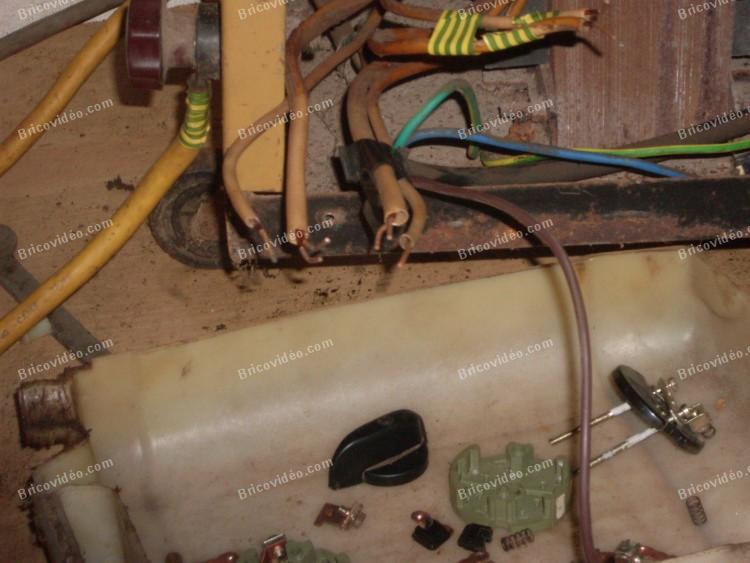

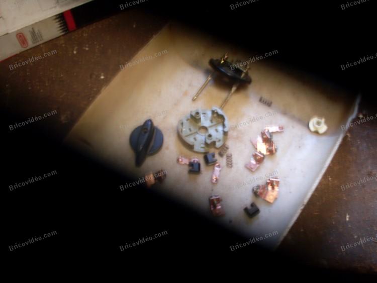

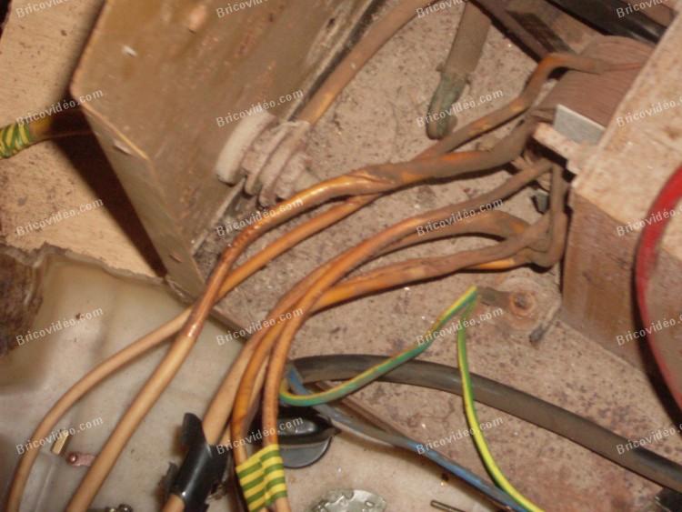

J'ai un poste à souder Medarc 200/220 brancher en 380 sur 2 phases + terre.
Le commutateur bloquant j'ai donc fait mon curieux et tout démonté en prenant quelques précautions, mais pas assez.
C'est un commutateur rotatif à cames à trois niveaux avec 2 contacts sur chacun.
Je peux rejoindre les niveaux 2 fois et les contacts entre-eux 2 fois.
J'ai également au sortir du primaire 6 câbles dont 2 avec double fils ; j'avais pris soin de les marquer par niveau 1+1 (2 fils) ;1+1 (2 fils) ; 1+1 mais voilà !
Sur le niveau du milieu il y a 2 double fils pour le ventilo et la lampe témoin, sur le dernier arrive la deuxième phase sur le premier la première évidemment ; et la terre au sortir du commutateur.
C'est un commutateur 220 380 avec vis de blocage pour tout vous dire.

Bonjour. En fouillant sur le net on trouve un schéma de branchement pour un poste ressemblant.
www.usinages.com câblage poste à souder
Il vous faudrait trouver un poste équivalent d'occasion pour récupérer le commutateur, ou bien faire un couplage définitif.
Mais ce sera très difficile.
Le commutateur est une pièce d'usure parcourue par le courant primaire. Comme on peut penser que les petits chinois l'ont sous-dimensionné, il est normal qu'il finisse par cuire.

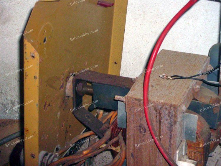

Bonjour. Sans vouloir vous fâcher, on peut penser que votre poste est en ruine.
Il semble bien ancien, et sa destination à court terme pourrait être la déchetterie.
La taille du transformateur est bien petite, ce qui montre une puissance faible, donc un diamètre maximum d'électrode assez réduit.
Attendons d'autres avis mais l'optimisme n'est pas de mise.
