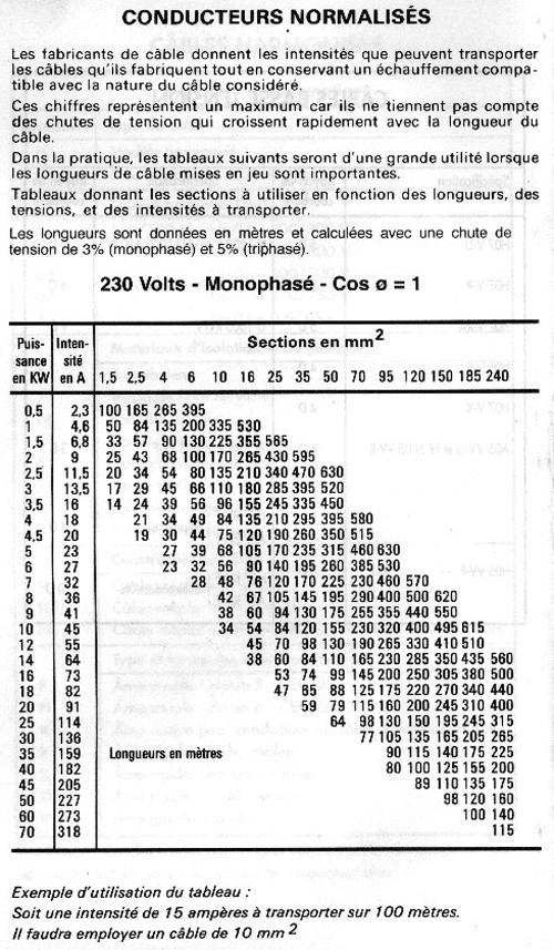

Bonjour. Je souhaiterais savoir si il est dangereux de passer un câble r2v 1.5 pour un chauffeau électrique de 2700 watts. Merci.

Aucun problème, l'intensité demandée par votre chauffe eau est de 11,8A. 1insp

Non cela n'est pas dangeureux, la première année de service, après c'est la fonte du câble et l'incendie !
A 1 euro le mètre linéaire de 2,5² c'est vous qui voyez ! ? !

Votre chauffeau de 2700W consomme environ 12A, donc avec un câble RO2V3g1.5, c'est suffisant ! Mais je vous conseille de mettre du 3g2.5 pour être tranquille, et en prévision si un jour vous voulez en changer et mettre un chauffeau plus puissant !

Cela dépend également de la longueur du câble et dans ce cas, à peine 20 mètres...
Voici le tableau :
