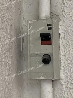

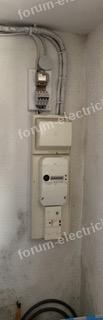

J'ai pris le temps de revoir nos plans et aménagements, de visionner plusieurs vidéos YouTube et de lire plusieurs posts sur le forum, en prenant en compte vos indications.
J'ai surtout décortiqué l'installation en multi-couches et cherché à quoi servaient les différents éléments. Au-dessus de l'installation EDF (boîte fusibles, compteur et disjoncteur abonné), nous avons :
- un câble qui entre dans une boîte de dérivation, puis qui file vers un interrupteur à fusible 20A 400V (pour bâtiment agricole). J'ai testé, il s'agit de l'alimentation actuelle du garage ! Qu'en est-il du disjoncteur "garage" sur le tableau principal ?
- un câble qui entre dans un support en bois, un disjoncteur 60N 20A 4P et un interrupteur différentiel 40A. Ce câble disparaît dans le mur pour ressortir dans plusieurs boîtes dissimulées, alimentant des radiateurs électriques (grilles-pains) non utilisés. Nous remercions le boîtier chercheur de courant pour ces trouvailles.
J'ai effectué des révisions sur les 3 tableaux en utilisant la "règle de l'aval en 60A", même si pour l'instant le disjoncteur abonné est à 30A. L'isolation par l'intérieur de la maison me servira pour refaire l'électricité et facilitera également le passage vers le Linky.

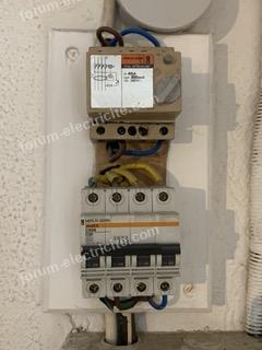

Bonjour Olivette30.
Si l'apprentissage de l'électricien s'est fait sur le tas au siècle dernier, il a forcément des lacunes d'ordre théorique. Et l'habitude peut faire office de norme personnelle.
Quant à son père il en est de même, ayant peut-être suivi le même cursus de formation.
Si vous avez parcouru certains sujets du forum vous avez dû voir quelles sont les règles et normes à mettre en œuvre, même en rénovation.
L'électricité est une branche des sciences physiques avec ses considérations tant théoriques que pratiques.
Savoir passer des conducteurs ne suffit pas.
Rien que la photo 3 où les appareillages sont nus, et où l'on aperçoit des couleurs interdites, montre l'ampleur de la rénovation à effectuer.
*Il vous faudra choisir un électricien bien formé, tant en théorie qu'en pratique.
