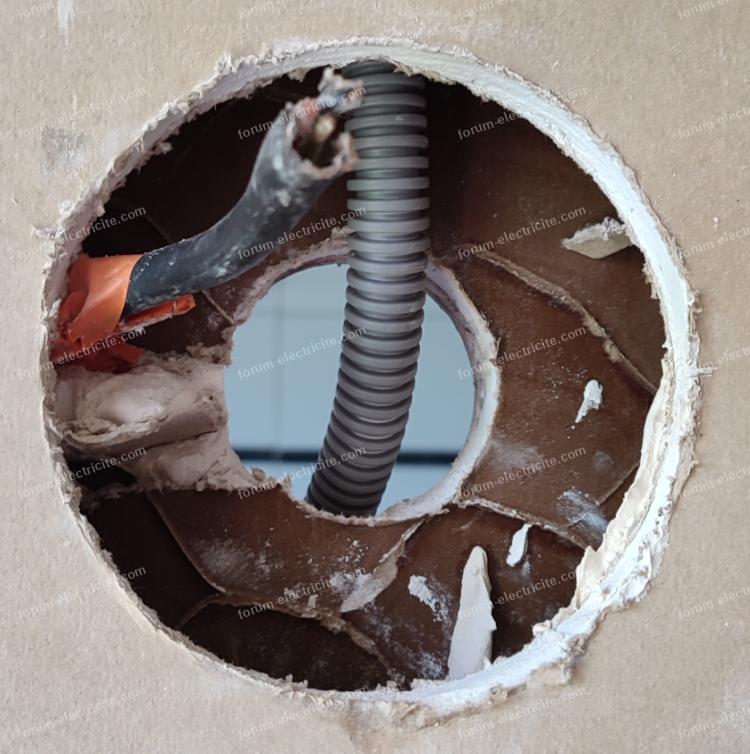

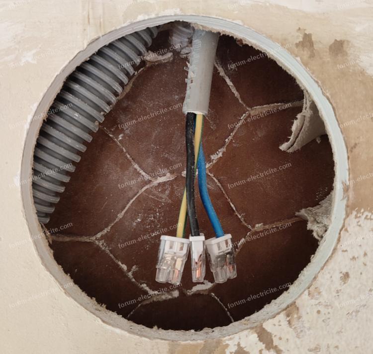

J'effectue une rénovation intégrale de l'installation électrique de ma maison, il me reste des câbles que je ne peux pas retirer des doublages, câbles fixés coller...
Je peux laisser les câbles dans la cloison avec un Wago au bout de chaque conducteur ?
Ou un Wagon pour tous les conducteurs ?
Les cloisons sont de type placo alvéolaire ou BA25 laine de verre des années 90.
Tous les circuits sont débranchés des deux cotées.
Je vous remercie par avance.
Cordialement, Arthur.

Bonjour Arthur.
Si les circuits sont débranchés des deux côtés les bornes rapides sont inutiles.
Au besoin, vous identifiez chaque câble pour un successeur éventuel qui retrouvera les câbles ou conducteurs.
Un adhésif isolant peut parfaire la condamnation.

Bonsoir GL.
Merci beaucoup pour votre retour, les circuits vont t'être identifié au maximum, mais certains câbles étaient cachés est déjà coupé sous tension dans les murs d'où la reprise de zéros de l'installation.
Arthur.

Bien compris : les câbles cachés ne seront plus sous tension. Ce sera à vérifier plutôt deux fois qu'une avant de refermer.
