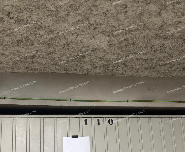

Dans notre copropriété, nous sommes actuellement en travaux d'électrification des sous-sols par Enedis et Dalkia, afin de disposer d'un compteur Linky dans les différents box.
L'intervention prévoit la pose d'un compteur avec disjoncteur général associé ainsi qu'une mise à la terre collective de l'installation.
Néanmoins, il n'est pas prévu de mise à la terre de l'installation privative vu que les travaux s’arrêtent au compteur.
L'installateur m'indique qu'il a installé des câbles de terre sur l'ensemble des sous-sols afin de s'y raccorder individuellement dans le cadre de notre installation privative (photo ci-dessous).
Savez-vous m'indiquer comment se raccorde-t-on à ce câble qui longe l'ensemble des garages ?
Faut-il obligatoirement le sectionner et mettre une dérivation ?
Cela me parait complexe si les 30 garages y vont de leur propre méthode pour se raccorder à ce câble...
Merci par avance pour votre retour et aide.
Bonne journée.

Une solution qui vaut ce qu'elle vaut consisterait à ne pas couper le câble, le dénuder sur 1,5 cm là où cela est nécessaire et y raccorder une liaison terre avec une borne Ferel.
On peut mettre cette dérivation dans une boite Plexo, mais toujours sans couper le câble ce qui obligerait à faire une fente dans la boite, ce qui n'est pas d'une grande complexité.
L'installateur devrait signifier comment les utilisateurs ou les intervenants professionnels doivent se raccorder.
D'autres avis seraient bienvenus, concernant notamment les obligations dues à la norme dans un local collectif.

Bonjour, merci pour ce retour et pour votre proposition de solution.
En effet nous allons tout de même demander à l'installateur de nous préciser les modalités de raccordement.
