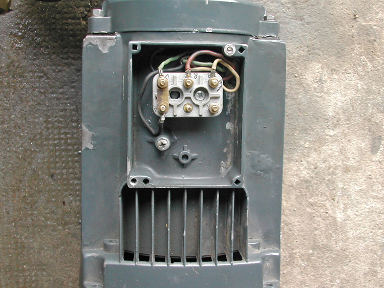

Bonjour, mon moteur ne veut pas s'élancer depuis que j'ai perdu le branchement ; sur mon moteur le fils vert est branché sur w2, le rouge est sur u2, le blanc est sur v2, le noir est sur u1 est relié par barrette sur w2, en tout il y a 6 plots, sur mon condensateur est écrit 40 µF / 400V
Sur quel plot brancher le condensateur ? Où brancher les 2 autres fils de ma prise (neutre et phase) ?
Mon moteur fonctionnait avant et était branché sur le 220V.
Merci à toute personne qui pourra m'aider.

Est ce que V1 est relié à U2 et W1 à V2 par les barrettes ? Si c'est le cas, alors branchez les 2 fils de votre prise sur U1 et V1, puis le condensateur sur V1 et W1 ! Et si votre moteur tourne à l'envers, rebranchez les 2 fils de votre prise sur U1 et W1 !

Bonjour, s'agit-il d'un moteur triphasé 380 V branché en monophasé 230 V ? Faire une photo de la plaque et du bornier : je vous répondrai.

Bonjour. Seulement W2 et U1 sont reliés par une barrette et non les autres. Merci.

Bonjour, je n'ai pas la plaque constructeur mais je joins une photo du bornier. Cela pourra aider sûrement à résoudre mon problème.Voir la photo ici :
