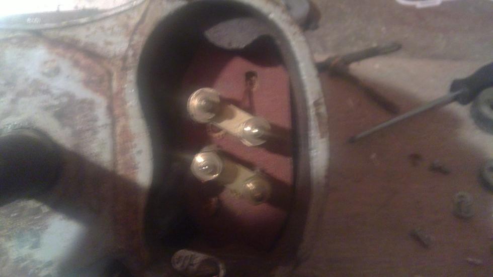

Alors voilà, j'ai récupéré un vieux moteur ELNOR chez mon grand-père, sur la plaque c'est marqué 110/220 Volts, je l'ai branché et quand il tourne (1440 trs/mn) il chauffe et fait chauffer les fils si je l’éteins pas tout de suite.
Est-ce que quelqu'un pourrait m'éclaircir sur ce problème svp, merci à vous.

C'est du triphasé - 220V (3 phases en 220 entre phase) et non pas le 220V domestique (mono > 1 phase + 1 neutre) que l'on a chez nous (enfin 230/240 maintenant).
Le 110 (en réalité 127V) a été abandonné en France dans les années 60.
Donc ce moteur ne pourra tourner correctement qu'avec une adjonction de condensateurs qui lui remplaceront les phases manquantes. Voir un bobinier pour le calcul de puissance des condensateurs et leur raccordement (ça ne vaut pas cher).

Bonjour. Des photos de la plaque signalétique et du bornier seraient bienvenues. Il se pourrait que ce soit un moteur asynchrone monophasé pour lave-linge ; peut-être ce moteur est-il équipé d'un contact rotatif. 1 440 tr/min concerne une machine à deux paires de pôles.

Ce moteur en question, mon grand-père s'en servait pour faire tourner un coupe blette pour ses vaches, il entraînait un boitier de démultiplication et à l'arrière du boitier il y avait une grande poulie avec une poignée surement pour le lancer à la main, la première fois que j'ai mis le moteur en route il tournait hyper lentement, j'ai tout démonté pour le nettoyer et après il tournait très vite mais faisait chauffer les fils, et au bout de 30 secondes le compteur sautait.
Voici les détails de la plaque.

On ne voit pas grand chose. Pourriez-vous recopier ce que vous voyez ?

Désolé pour la mauvaise qualité de la photo, voici le détail de la plaque :
- Moteur ELNOR
- Serv. 30 min 3/4 ch
- Rotor cage
- 110/220 v
- 10.4/5.2 A
- Phase 1
- 50 Hz
- 0.55 Kw
- 1440 tr/min
- P 11
- Cos. 0.7
- Serv. Cont. 0.6 ch
- Lancement à la main.

- Moteur ELNOR C'est donc la marque ; ce pourrait être un moteur de machine à laver
- Serv. 30 min 3/4 ch la puissance utile pendant 30 min seulement est de 0,55 kW
- Rotor cage classique, rotor en cage d'écureuil
- 110/220 v Apparemment bi-tension
- 10.4/5.2 A consommation 10,4 A en 110 V et 5,2 A en 220 V en régime nominal
- Phase 1 Moteur monophasé
- 50 Hz comme d'habitude
- 0.55 Kw puissance nominale utile maxi pendant 30 min
- 1440 tr/min fréquence de rotation au régime nominal, machine 4 pôles
- P 11 ?
- Cos. 0.7 facteur de puissance au régime nominal
- Serv. Cont. 0.6 ch soit 0,44 kW utile en régime permanent
- Lancement à la main. Ouh là, une vraie antiquité
Vous pouvez tenter de mettre les enroulements en série sur le bornier, avec une chance sur deux d'avoir le bon sens de raccordement (il faut un ohmmètre pour effectuer le repérage des bobinages). Puis vous lancez à la main en appliquant la tension (relier le châssis à la terre - indispensable pour la sécurité de l'opérateur). Avec de la chance le moteur tourne sans chauffer ; avec de la malchance il grogne et chauffe très vite ; dans ce cas on inverse les bornes d'un bobinage et on recommence. Une pince ampèremétrique permettrait d'avoir une idée de l'intensité absorbée.
Une fois cela effectué, vous montrez à votre entourage que vous avez réussi à faire tourner le moteur, puis vous le remettez dans une vitrine de la salle à manger comme une pièce de collection très rare, donc de grande valeur. Quoique... ce n'est pas certain.

Merci à vous GL, donc si je comprends bien je ne peux pas utiliser ce moteur ?
Ou il faudrait faire des modifications ?
Pour le raccordement en série il faudrait mettre les deux fils du haut ensemble et les deux fils du bas ensemble, c'est bien ça ?.

Bien reçu. Pour mettre en série, il faut repérer les bornes de chaque enroulement, et pour cela il faut enlever les pontets en laiton. Peut-être y a-t-il un schéma de raccordement sur la face interne du couvercle du bornier ?
De toute façon, ce moteur ne pouvant démarrer seul, vous ne pourrez rien en faire, à part le regarder tourner une fois et immortaliser l'évènement par un petit film que vous pourrez montrer un jour à vos petits enfants.
Mais cela vaut la peine d'essayer, rien que pour le plaisir.

Ce que je ne comprends pas c'est pourquoi mon grand-père s'en servait tous les jours sans aucun problème ?

Bien reçu. Derrière l'écran on ne peut répondre à la question. Que faisait-il avec ce moteur ?
Le 110/220 a été abandonné il y a fort longtemps.

Bonjour. Cela lui servait pour entraîner un coupe betteraves.

Bien reçu. Ce moteur devait fonctionner en 110 V, et il l'entrainait avec le volant pour le faire démarrer. Si vous voulez utiliser la machine, vous essayez de brancher ce moteur en 220 V, ou vous cherchez un moteur monophasé de 1 cv environ.

Ce n'est pas la machine que je veux faire fonctionner, c'est le moteur que je voulais récupérer pour m'en servir mais je crois que c'est impossible !

Ok. Si vous avez une machine avec un volant de lancement c'est bon. Dans le cas contraire c'est fichu.
Mais un moteur asynchrone ne coûte pas cher. On en trouve d'occasion.
