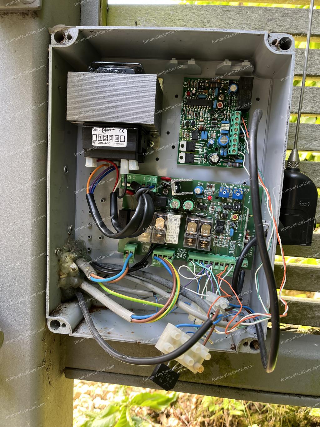

J'ai un portail voiture mécanisé avec un système Came Ferni.
Celui-ci peut-être ouvert par :
Code via un clavier -> fonctionne très bien
Télécommande -> fonctionne très bien
Bouton poussoir sur un intercom/parlophone (Biticino Terraneo E1409A) -> a fonctionné dans le passé mais ne fonctionne plus.
Il y a deux unités parlophone dans la maison et l'ouverture ne fonctionne au départ d'aucune des 2 unités donc j'imagine que le souci se trouve dans boitier au niveau du portail, qui commande le moteur Came.
J'ai les différents plans/schémas (pdf) mais je n'ai pas réussi à les joindre à ma question.

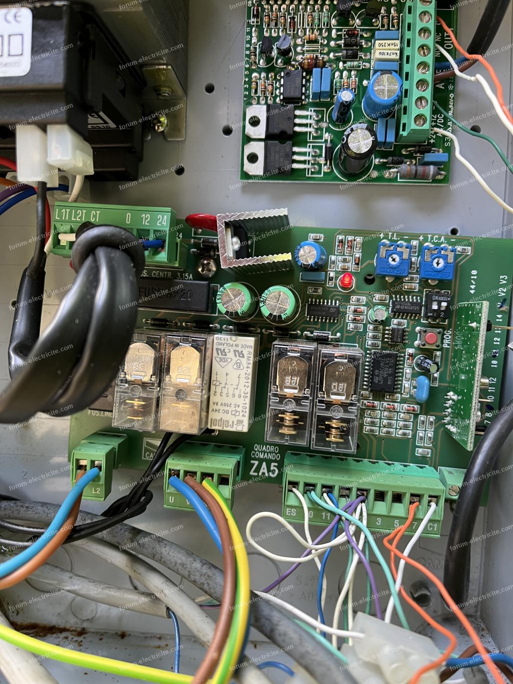

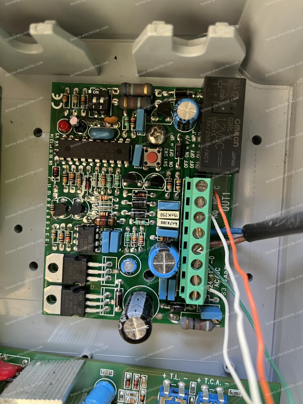

Votre automatisme de portail nécessite un contact "sec" ( libre de potentiel ) pour activer l'ouverture/fermeture.
Le parlophone dispose d'une sortie gâche pour alimenter celle-ci, ce n'est pas un contact "sec".
La sortie gâche du parlophone doit commander un relais pour disposer du contact adéquat pour commander l'automatisme.
On peut supposer que le relais se trouve soit au niveau du portier soit dans le boitier contenant la carte de l'automatisme.
Des photos de l'intérieur du portier et de la carte de l'automate pourraient vraiment aider.

Les boutons poussoirs sur les deux parlophones Bticino ont fonctionné (ils ouvraient le portail à distance) pendant des années, mais ils ne fonctionnent plus désormais (aucun des deux). Je soupçonne donc un problème sur un composant dans le boîtier de commande qui se trouve au niveau du portail (le control board CAME ZA5, voir schéma ci-joint).
