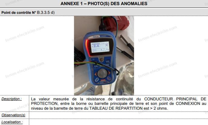

Sur le DPE de la maison que j'achète il y a une anomalie.
La valeur mesurée de la résistance de continuité du conducteur principal de protection, entre la borne ou barrette principale de terre et son point de connexion au niveau de la barrette de terre du tableau de répartition est > 2 ohms.
La maison est de 2018.
A quoi ça correspond exactement ?
Est-il facile de corriger le problème ?
Si je dois faire appel à un électricien, pensez-vous que cela me coûtera combien ?
Merci

Bonjour Aljuce,
Vous n'avez pas fait de retour concernant le problème de réducteur de pression exposé en décembre 2024.
Pour vous rassurer, il faudrait préciser la section du câble de liaison et sa longueur entre le bornier de terre du tableau de répartition et la barrette de terre.
> 2 ohms, soit ; mais combien ? La résistance est mesurée avec quel type d'appareil ? Il est possible que ce ne soit pas précisé.
Ce genre de mesure de très petite résistance est sujet à caution en fonction de l'appareil de mesure utilisé.
On ne fera pas de calcul d'incertitude, bien qu'il serait intéressant de le faire, à condition d'avoir à disposition les caractéristiques de l'appareil utilisé.
Vous regardez donc le câble qui doit être de section 16 mm² si tout va bien, et de couleur vert/jaune, puis vous faites un retour avec les réponses aux quelques questions posées.

En gros cela veut dire qu'il n'y a pas continuité.
Donc fil desserré ou coupé.
Donc contrôler ce fil sur toute sa longueur (plus ou moins simple suivant configuration des lieux).

Je suis désolé pour le manque de réponse. GL, vous m'aviez solutionné mon problème et je vous en remercie !
Pour ce qui est du nouveau problème, j'ai une photo de l'appareil utilisé avec la valeur affichée qui est de 2.4.
Je n'ai aucune idée de la longueur du câble ou autre. Je n'ai vraiment pas plus d'informations à vous transmettre.
Lors de la promesse de vente, le vendeur nous a informés qu'il allait voir avec des "amis" électriciens pour régler le problème. Je vous tiendrai au courant !
Vous m'avez rassuré sur le fait que ce ne soit pas quelque chose de dramatique. Merci !

Dramatique ?
Dans un cas d'usage défavorable cela peut vous conduire à décéder.
Mais relativement facilement rectifiable.

Bonsoir Aljuce,
Il vous faut donc observer le départ de la liaison terre depuis le bornier de terre du tableau de répartition vers la barrette de coupure avec toutes les connexions bien serrées, avec un conducteur de section 16 mm² si la norme est respectée et couleur vert/jaune.
Assurez vous qu'il y a au moins un interrupteur différentiel 30 mA sur le tableau de répartition. Il faut le tester régulièrement en appuyant sur le bouton test.

Par curiosité nous nous sommes intéressé à l'appareil de mesure utilisé.
Il s'agit certainement d'un Metrel MI 3242 MicroOhm 2A. Société Slovène.
"MI 3242 MicroOhm 2 A est un ohmmètre portable à faible résistance utilisé pour mesurer les faibles résistances des commutateurs, relais, connecteurs, barres de bus, joints de câble de distribution d'énergie..., avec courant d'essai jusqu'à 2 A."
Ce qui retient notre attention est le courant de mesure pouvant aller jusqu'à 2 A. Cela permet d’annihiler les ddp de contact et celles dépendant des températures. Mesurer les très faibles résistances est une branche particulière du mesurage en électricité.
Donc cet appareil est adapté à la mesure des faibles résistances, de continuité entre autres : (Mesure de résistance bidirectionnelle de 1 μΩ jusqu'à 199,9 Ω avec courant d'essai jusqu'à 2 A).
Le technicien était vraiment bien équipé.
Citation :On aurait été plus inquiet si la liaison n'avait pas été établie, donc avec une valeur proche de l'infini, signe de non continuité flagrante.
