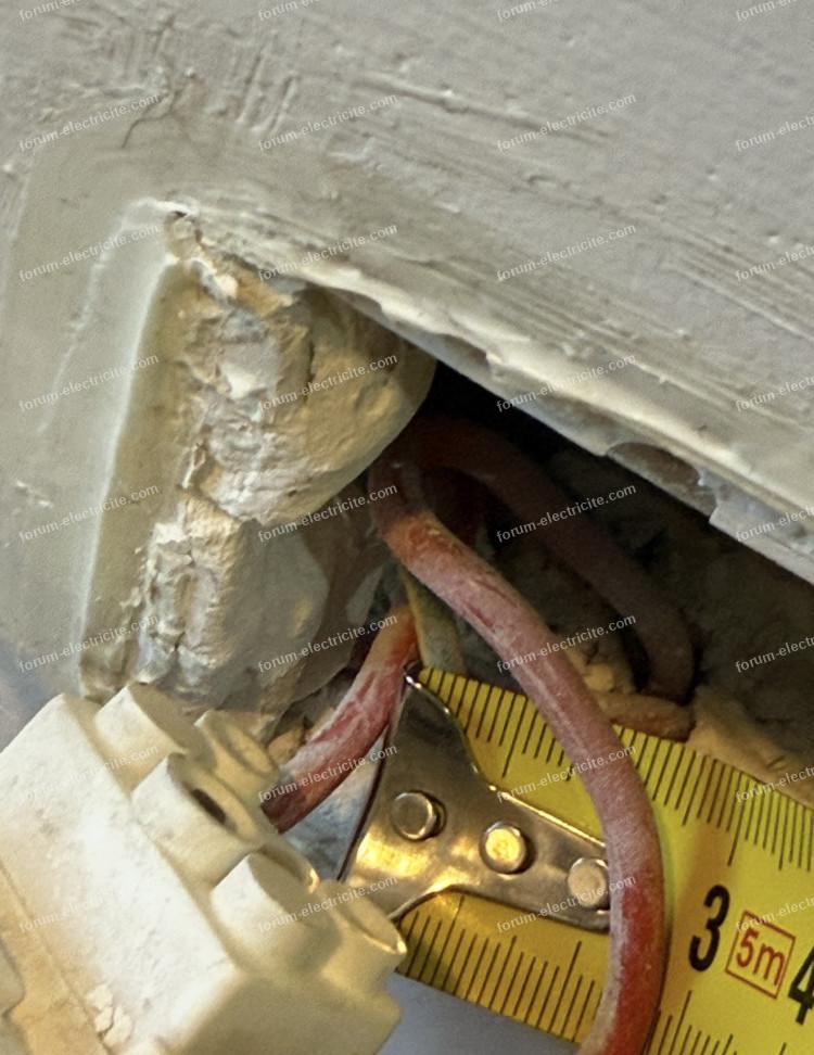

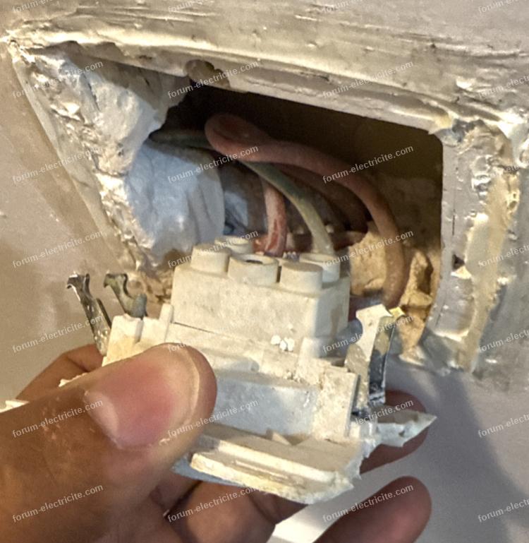

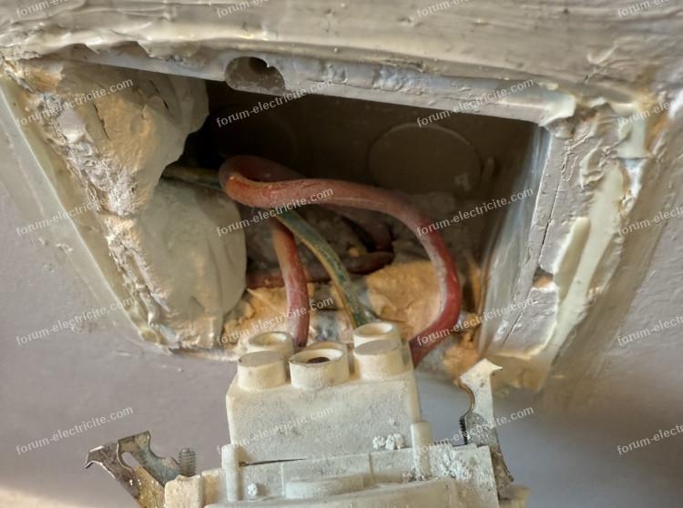

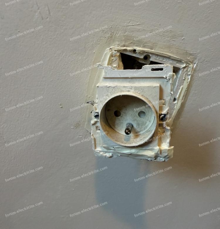

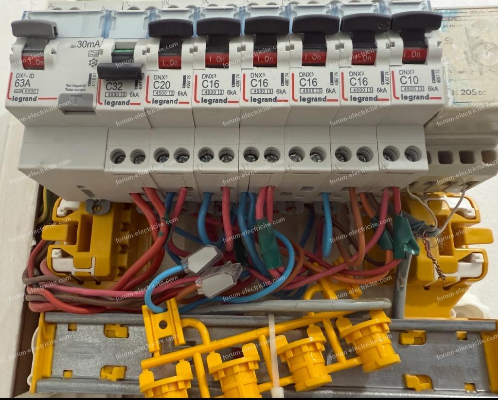

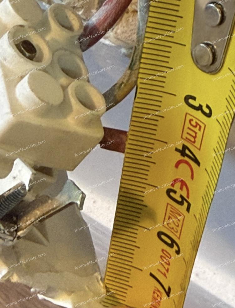

Je viens déménager dans un nouvel appartement et je souhaite acheter une cuisinière vitrocéramique (plaque + four).
Mais j’ai un doute que la prise qui est connecté à mon disjoncteur 32A soit faite pour cette connexion.
Je n’y connais rien et ne souhaite pas acheter une cuisinière si je ne peux pas la brancher.
Ci-joint les photos du tableau électrique et la prise relié au 32A.
Merci d’avance pour votre aide.

Bonjour Christophebail.
On ne voit pas le devant de la prise, mais ce n'est pas grave.
Vous pouvez utiliser cette alimentation comme une sortie de câble 32 ampères.
Le départ 6 mm² en sortie du DJ 32 A est horrible, car le neutre est en rouge au lieu d'être en bleu.
Donc avant tout raccordement, il faudra repérer le neutre dans le boitier.
On croit voir de la mousse expansive en bleu. Si c'est le cas, il faudra l'enlever, c'est assez inflammable.
Au besoin, vous changez le boitier d'encastrement.
S'il s'agit bien d'une prise de courant, ce qu'on ne voit pas, il faut qu'elle soit du type 32 ampères.
A suivre.

Bonjour ChristopheBail,
Dans le tableau on trouve un DJ C32 affecté à la cuisson avec ligne en 6 mm² avec un neutre rouge qu'il faudra repérer dans le boitier démonté (pas 6 mm).
Ensuite un C20 avec ligne en 2,5 mm², puis à droite, un C10 avec ligne en 1,5 mm² ; cela vous permet de repérer les sections.
La prise de courant en image 3 est une 16 A, non adaptée pour votre cuisinière, si c'est bien la ligne issue du C32. Il faut donc que vous vérifiez.
Le plus simple est d'adapter une sortie de câble que vous trouverez aisément en grande surface. Ce n'est pas compliqué.
Normalement, c'est au propriétaire de faire la modification. On n’alimente jamais une prise 16 A avec du 6 mm², cela n'a aucune justification.
Le neutre en rouge est une aberration. Dans le tableau la phase semble repérée avec 2 traits de feutre. Vous devriez la retrouver dans le boîtier jaune.
