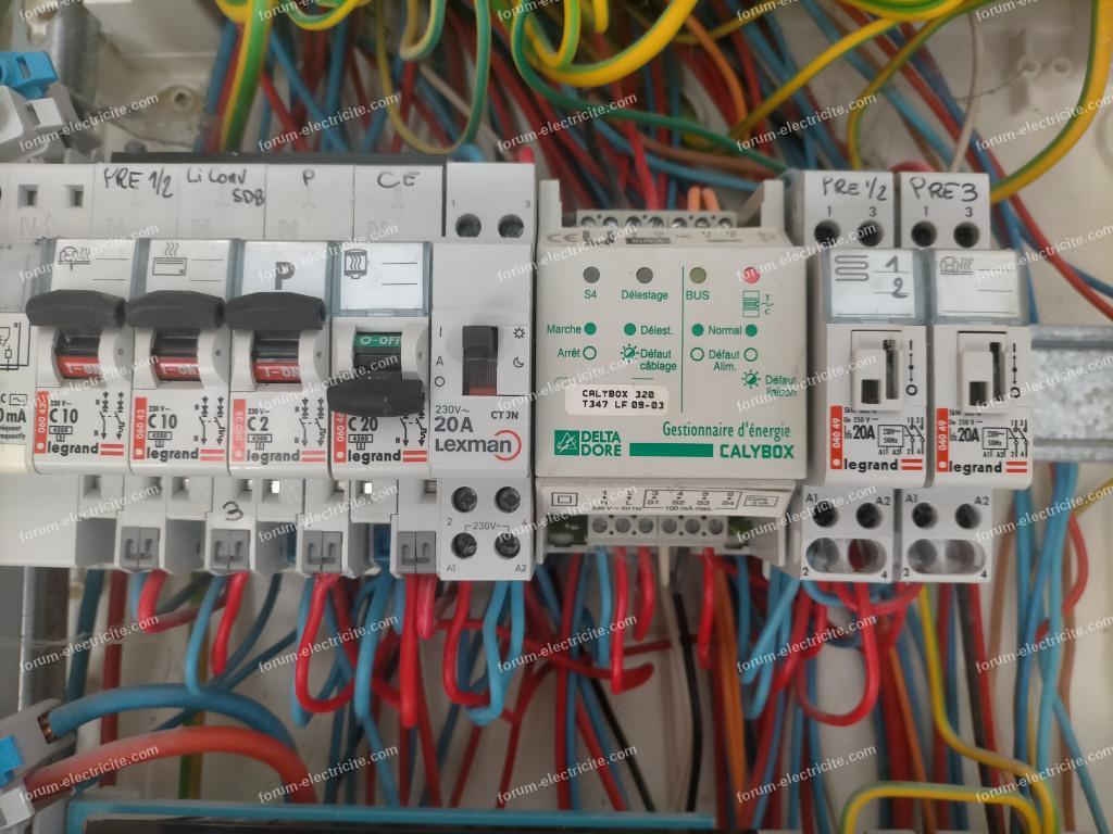

Je suis avec mon beau-frère et nous ne comprenons pas du tout ce qui a été fait depuis une quinzaine d'années dans ma maison. Je suppose que depuis notre chauffe-eau est toujours été en marche forcée.
Car il ne fonctionne pas avec les heures pleines heures creuses.
C'est nous qui l’éteignons et le rallumons manuellement tous les jours.
Nous avons voulu y regarder aujourd'hui mais nous ne comprenons pas du tout cette installation...
Pouvez vous aiguiller deux petites âmes charitables en plein désarroi.
On vous mets notre tableau électrique.
Si on souhaite dissocier le chauffe eau du gestionnaire est ce possible ?
Par avance un grand merci ...

Il est difficile d'analyser le câblage avec une simple photo.
Est-ce qu'il y a une liaison entre la sortie S4 du CALYBOX (en bas à droite) et la borne A1 du contacteur J/N ?

Nous ne sommes pas suffisamment armés dans nos connaissances, c'est pourquoi je pensais qu'une photo pourrait aider. Cependant, avec les câbles derrière, cela doit être difficile à vérifier.
Le phénomène est très étrange : le contacteur heure pleine heures creuses, qui se trouve à côté du ballon d'eau chaude, a une réaction étrange. Si je le mets en position "off", le ballon d'eau chaude continue de fonctionner en mode forcé. Cela dure depuis des années, ce qui signifie que la facture EDF est très élevée...
Le S4 est directement relié au A1 du contacteur du ballon d'eau chaude.

Vérifier dans le paramétrage du Calybox que la sortie S4 est bien paramétrée pour l'ECS (paramètre 1-04 à 0)
Si OK, il faudra vérifier avec un mutlimètre ou une lampe témoin si vous avez bien 230V entre A1 et A2 pendant les HC.
