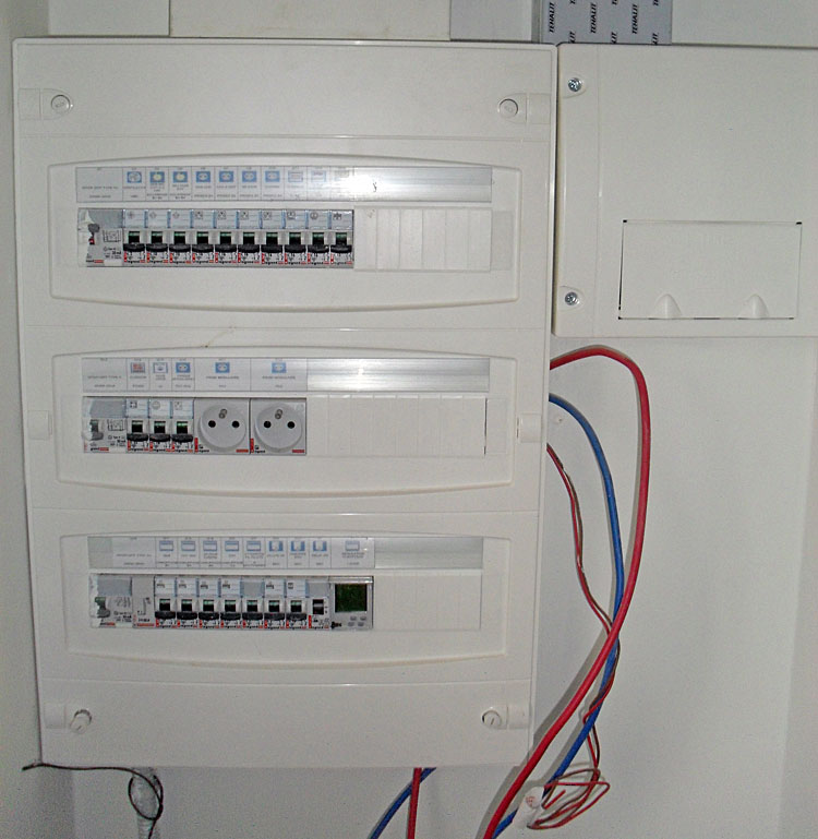

Bonsoir, sur une installation électrique neuve d'un pavillon neuf, pourquoi le chauffage d'une pièce fait disjoncter les prises de cette même pièce.
Le tableau était pré-câblé, il n'y avait plus qu'à y raccorder les prises électriques.
Le raccordement au niveau du tableau est correct. Que faire et comment tester ? Merci.

Bonjour, chauffage, prises, normalement ce sont des circuits distincts ; vous ne spécifiez pas ce qui déclenche ; ce peut être un défaut d'isolement, comme une surcharge. Cordialement.

Qu'est-ce qui déclenche ?
Le disjoncteur du circuit concerné ?
L'interrupteur différentiel en tête de rangée ?

Bonsoir, je reviens donner plus de détails : c'est un pavillon pour location neuf, Mikit que je n'ai pas monté entièrement seul, j'ai fait poser l'isolation + placo + kit électrique par une entreprise qui a depuis déposé le bilan.
J'en ai déjà fait un tout seul comme habitation personnelle et il n'y avait aucun problème puisque le raccordement électrique entre les araignées et le tableau se faisait par des dominos mâles (avec une pointe qui ressort) repérés pour le tableau et des dominos femelles repérés eux aussi pour les départs daraignées donc pas moyen de se tromper...
Mais cette fois il n'y a pas de dominos femelles repérés au départ des araignées.
J'ai bien vérifié la cohérence du raccordement faite par l'entreprise : chaque départ de pieuvre est bien raccordé au bon endroit, exemple : une gaine de 4 fils branchés sur un domino, 4 entrées etc. les couleurs sont en concordance il y a même du rouge clair et du rouge + foncé ; j'ai tout vérifié et tout coïncide parfaitement tant au niveau couleur que nombre de fils et emplacement.
Le problème : j'ai les convecteurs de 2 pièces sur 5 qui fonctionnent et les prises de courant pareils 2 pièces sur 5...
J'ai isolé le problème : lorsque j'actionne les fusibles de chauffage un à un 1ère et 2ème pièce, ok tout fonctionne ; convecteurs et prises.
3ème pièce : j'enclenche le fusible et là le différentiel de la partie prise et interrupteur saute... pareil pour les autres pièces.
Si au tableau j'enclenche uniquement la partie chauffage et rien d'autre, c'est à dire différentiel + fusible de chaque convecteur + fil pilote : j'ai 2 convecteurs qui fonctionnent et pas les autres...
J'ai lu sur le forum que ça pourrait venir d'un problème de neutre (fil bleu) c'est à dire qu'il y aurait un neutre d'un appareil raccordé sur un autre appareil ou dans mon cas un mélange de neutre entre chauffage et prises, ce qui me parait possible car j'ai bien vérifié la concordance des couleurs sur chaque domino, mais pour ce qui est du neutre je ne sais pas comment vérifier.
Ci-joint photo du tableau avant passage d'EDF pour pose du disjoncteur.
Merci de votre aide car je commence à m'arracher les cheveux... (29/11/10)

Bonjour. L'usage de dominos mâles et femelles n'est pas la meilleure solution, et il n'est pas certain que cela soit autorisé ; en tout cas, c'est archaïque à l'époque où les bornes rapides type Wago sont bien plus pratiques pour des liaisons multiples et en toute sécurité. Il y a probablement dans vos circuits un ou des conducteurs de neutre qui ne sont pas en aval des bons interrupteurs différentiels. Il faut donc appairer les circuits (Ph + N), et pour cela des méthodes sont décrites sur le forum. Voir la question 5805. Ce devrait être facile si l'installation est neuve, mais hélas déjà en défaut.
