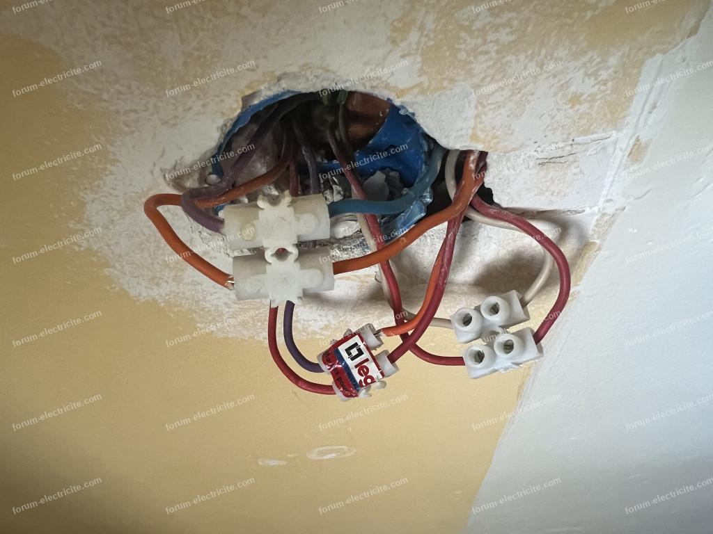

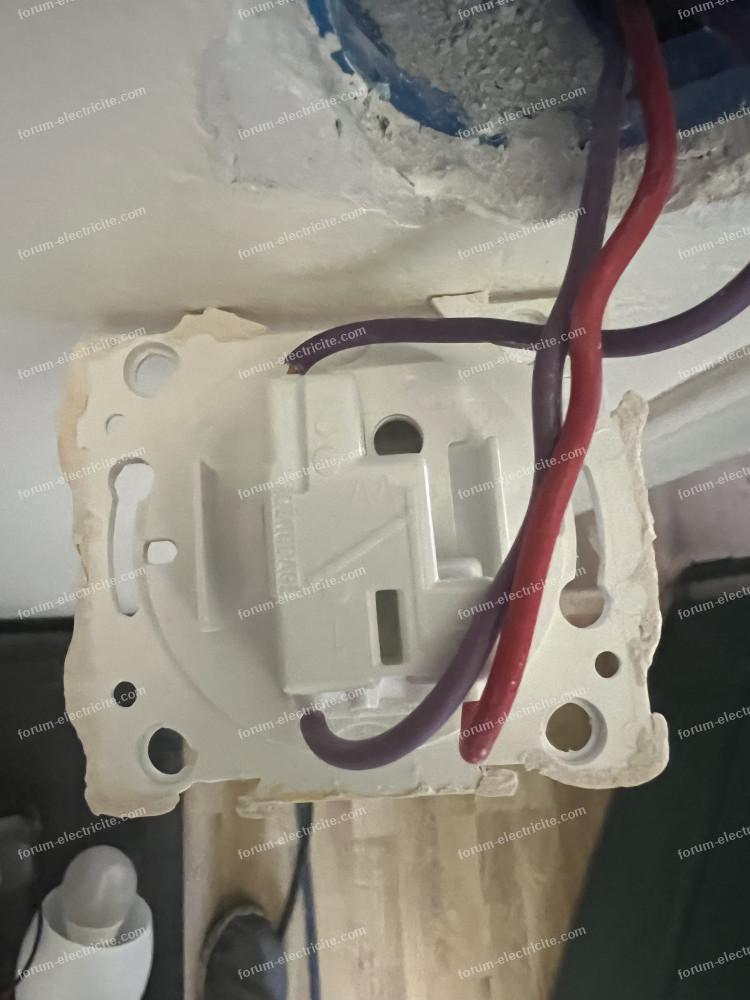

Oh la belle surprise … En enlevant le vieux papier peint … Voila ce que j’ai trouvé :
L’interrupteur à été déplacé.
Du coup, la navette violette avec le fil bleu … ça sent pas bon au niveau du respect des couleurs.
Est-ce que pour autant ça change quelque chose au niveau des branchements ?
Je vais donc partir de cette nouvelle boîte, CAD avec fils violets, et virer tous ce qui se trouve dans l’ancienne avec les fils oranges.
Bonne journée à tous.
Bruno

Bon et bien le branchement ne marche pas.
La lampe ne s’allume ou ne s’éteint pas. Seul le 1er va et vient fonctionne.
Une autre idée ?
Bruno

Si ça Marche en fait !!! J’avais un fil qui s’était déconnecté dans la boîte.
Bon problème résolu !!!
Merci à vous deux !!!
