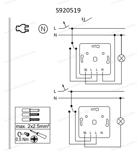

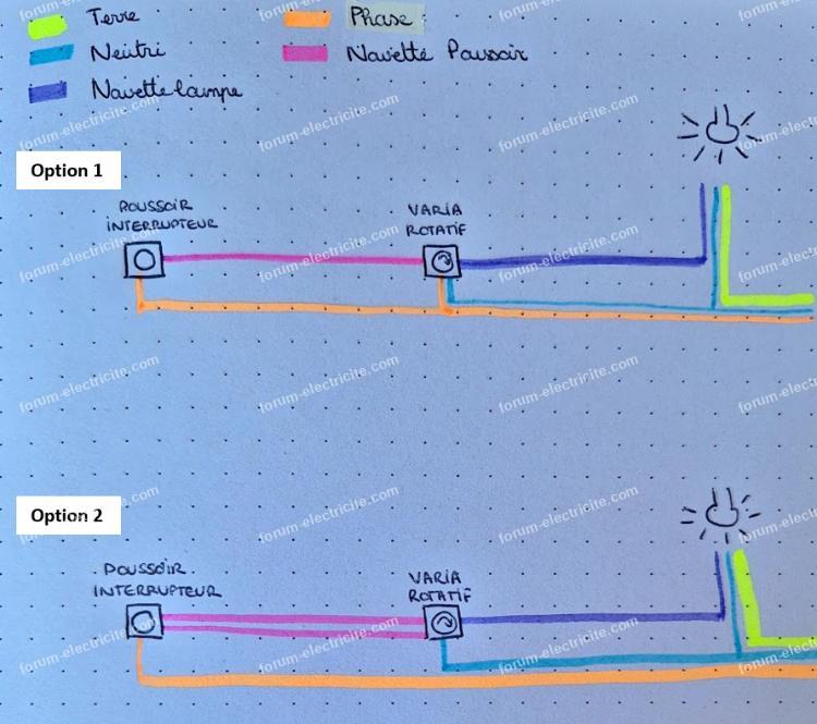

Je cherche à installer un système de variation pour commander l'allumage, l'extinction et la variation de ma lumière depuis deux endroits différents de la pièce.
En suivant plusieurs tutoriels, mon infrastructure actuelle correspond à l'option 1 (voir image) :
- Arrivée Phase (Orange) et Neutre (Bleu) directement dans le boîtier du variateur.
- Une seule navette (Rose) relie le variateur au deuxième point de commande.
Mon matériel :
- Variateur : Schneider Odace S920519 (Bornier : x, L, L, N).
- Commande déportée : Poussoir Odace S920204. (L, 1, 2)
Ma question :

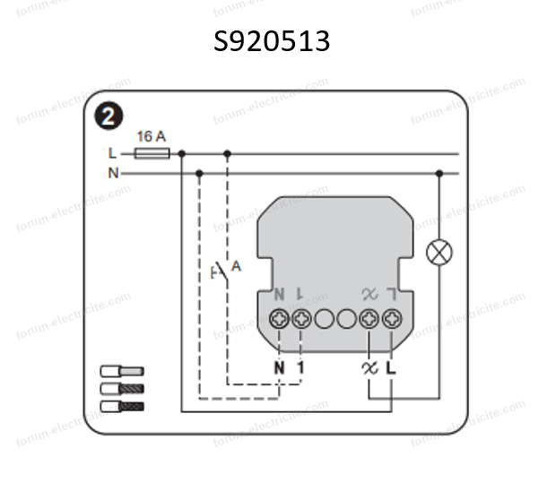

Le variateur S920519 possède deux bornes L mais pas de borne de commande dédiée (type "1" ou "P"). Un autre modèle (S920513) possède un bornier x, L, 1, N qui semble mieux correspondre à mon option 1, mais je n'ai pas besoin de la fonction connectée.
Est-il possible d'utiliser le S920519 avec une seule navette pour piloter l'allumage et la variation aux deux points de commande ?
Ou bien ce modèle est-il strictement limité à une configuration type option 2 (deux navettes entre les boîtiers, sans Phase arrivant directement au variateur) ?
Merci d'avance pour vos conseils sur le raccordement.

Avec le S920519, le 2ème point de commande permet juste de faire marche/arrêt, pas de variation.
De plus il faut un va et vient et pas un poussoir.
Et il vous faut impérativement les 2 navettes si vous voulez utiliser ce 2ème point de commande.

Câblage va-et-vient avec variateur Odace et poussoir (2025)
Bonjour CMT.
Merci pour ce retour rapide.
Pour préciser sur le matériel : Le S920204 est un mécanisme hybride (nouveauté Odace 2025) qui peut être configuré en va-et-vient classique. C’est donc bien ce mode que j'utilise.
Concernant mon infrastructure :
Vous confirmez qu'avec le S920519, les deux navettes sont impératives pour que le second point de commande fonctionne.
Dans mon cas, je n'ai qu'une seule navette de tirée entre les deux boîtiers (Option 1).
Ma question subsidiaire :
Avec cette configuration à une seule navette, est-ce que le second point de commande sera totalement inopérant, ou permettra-t-il tout de même l'allumage/extinction (sans la variation) ?
Si c'est totalement impossible avec le S920519 et une seule navette, vous me confirmez que le modèle S920513 (celui avec les bornes x L 1 N) serait, lui, compatible avec mon infrastructure actuelle pour commander l'allumage et la variation aux deux endroits ?
Merci encore pour votre aide, je veux être sûre de ne pas me tromper !
Avec une seule navette, l'interrupteur jouera le rôle d'arrêt forcé :
Si vous éteignez de là, il faudra rallumer de là, quelle que soit l'action sur le variateur.
Et bien entendu, pas de variation possible sur ce point de commande.
Le second modèle conviendrait à condition qu'il y a bien une phase qui arrive au poussoir.
Et vous êtes certain que vous voulez vraiment de la variation ?
Perso j'ai essayé chez moi et j'ai fini par tout virer.
