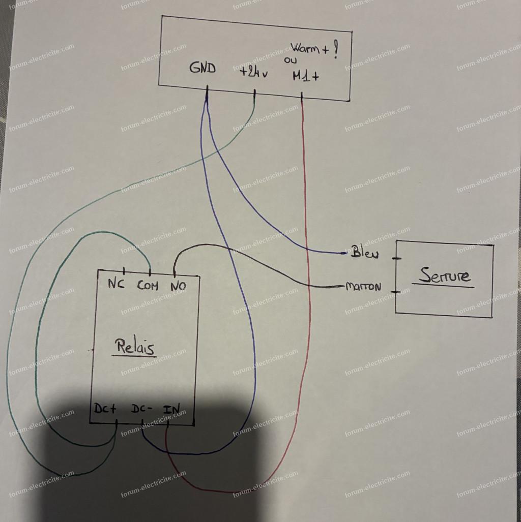

Bonjour Terrien !
Avoir sous la main et fournir la documentation sur les appareils que vous désirez connecter ensemble est un gros plus !
D'après la notice que j'ai trouvée le fabricant n'a pas prévu l'option serrure électrique.
Il n'y a pas beaucoup d'informations concernant la serrure que vous proposez ... pas trouvé de notice ou de caractéristiques électriques sauf sur une petite vidéo de présentation.
La serrure fonctionnerait sous 24V DC avec une impulsion électrique de maximum 3 secondes et laisserait passer un courant de 2,5A. ( voir l'image provenant d'une vidéo )
Je doute que l'alimentation du portail puisse "tenir" avec une surcharge de 2,5A.
La seule solution que je vois ( vous en avez lu plusieurs apparemment mais vous les exposez pas ) :
- Installer une alimentation basse tension 24 V DC capable de supporter un courant de 2,5 A pendant au
moins 3 secondes.
- Installer un relais temporisé commandé par l'allumage du feu lumineux* et qui à l'enclenchement établit un
contact et le lâche après 2-3 secondes. ( la serrure sera activée lors de la demande d'ouverture et aussi
lors de la demande de fermeture ( inutile mais cela ne devrait pas être gênant ).
- Régler le temps de pré-clignotement du feu lumineux à 1-3 secondes. de façon à ce que la serrure ait le
temps de se déverrouiller avant la mise en mouvement du portail.
* la notice précise que le clignotement du feu est commandé par la platine, le relais devra donc s'activer dès la première impulsion et ne pas être activé par les suivantes ! Cela ne sera pas évident.
Attention aussi à la consommation sur le circuit du feu : max 2,5 W.

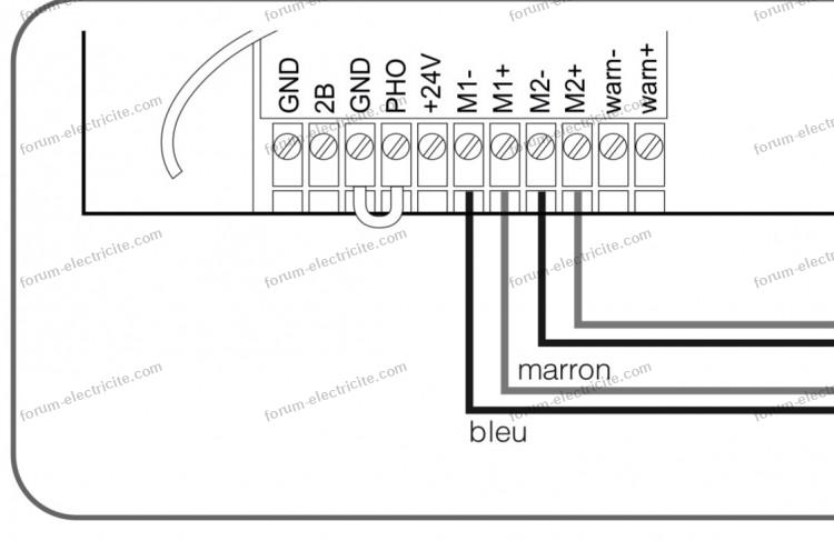

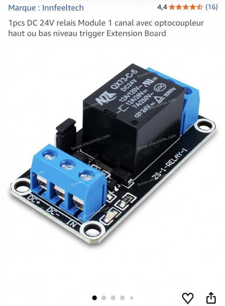

Bonjour, d’abord merci pour votre réponse c’est mon 1er post et je n’ai pas réussi à joindre les photos.
Les façons que j’ai vu pour le brancher je ne les ai pas exposés car elle ne sont pas correcte.
Donc pour vous faut que j’ajoute une alimentation basse tension ? ( une référence à conseiller ?)
J’ai mis le schéma que j’avais fait qui n’est pas correct visiblement, une photo du bornier de ma motorisation et une du relais que j’ai acheté.
Si vous avez besoin d’autre information
