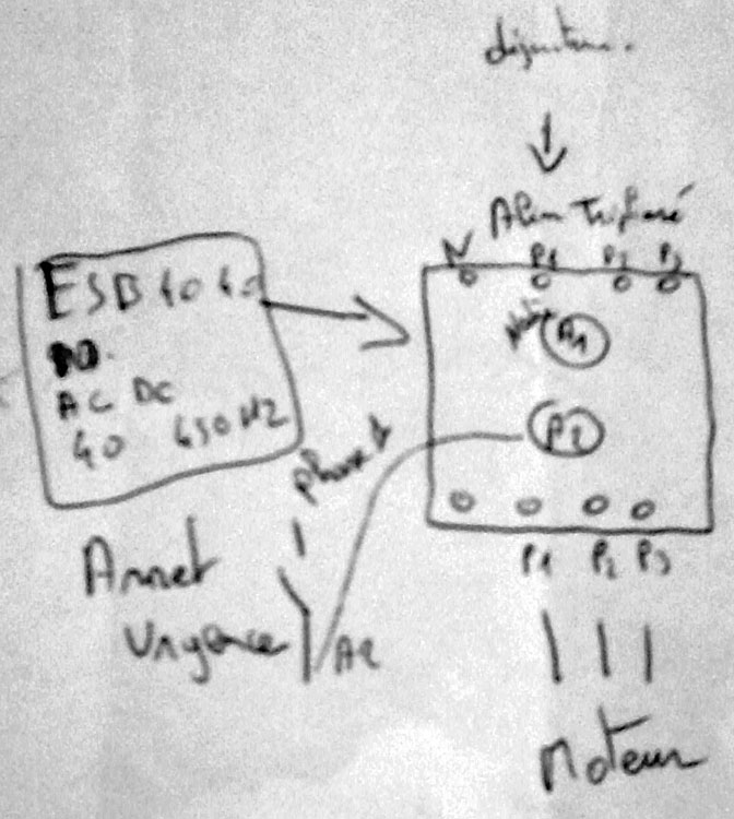

J'aimerai connaître le câblage d'un contacteur ABB ESB 40-40.
J'ai un moteur triphasé et un arrêt d'urgence les bornes 1234 en haut l'arrivée les bornes 5678 en bas direction moteur a1 sur arrêt d'urgence a2 au neutre, l'autre borne arrêt urgence sur phase.
J'aimerai savoir si cela est correct.
Merci. Cordialement.

Bonjour. Il faudrait que vous vérifiiez le repérage des bornes.
Ce contacteur ne comporte pas de contact d'auto-maintien ce qui vous oblige à ne pas connecter le neutre ; est-ce ce que vous désirez ?
Pour faciliter les choses, il faudrait joindre le schéma que vous comptez mettre en œuvre, et fournir quelques indications sur l'équipement que vous voulez alimenter.

Re
Le moteur est pour alimenter un tapis de triage, le bouton d'arrêt d'urgence est installé au dessus de la machine et ne sert au cas où il y a problème, étant donné que le petit coffret se trouve accessible pour éteindre la machine.
J'ai mon disjoncteur qui alimente le esb 40-40 et celui-ci alimente ce moteur et je veux brancher mon arrêt d'urgence sur le contacteur.
Mon but c'est que mon arrêt d'urgence soit alimenté et quand j'appuie cela coupe la machine.
Cela vous va-t-il comme explication ?

Ok.
1. La machine nécessite-t-elle 3 phases ou 3 phases + neutre ?
2. Quelle est la tension nominale de la bobine du contacteur ? 230 V ou 400 V ?
3. Il vous faudra 2 BP : un pour la mise en marche et l'autre qui servira d'arrêt d'urgence. Est-ce bien cela ?
A suivre.
Citation :Presque.
A suivre.

Re.
3 phases.
Le premier bp est sur le disjoncteur, moi je rajoute juste l’arrêt d'urgence.
3 phases.

Bonjour, (en passant)
Si, dans votre montage (que je lis apparemment) le retrait du bouton AU (qui est en réalité un bouton CU, sauf si moteur frein) le moteur redémarre, ce n'est pas bon ; en réglementation machine, le retrait du bouton AU ou CU doit autoriser la mise en marche, mais non la provoquer.

Dans le cas qui est évoqué, et qui concerne l'alimentation d'une machine, un disjoncteur protège la ligne. On ne voit pas comment il est équipé d'un bouton poussoir qui pourrait servir de coupure d'urgence.
Si le secteur disparait, le disjoncteur s'enclenchera après réapparition de celui ci car son circuit de commande sera de nouveau alimenté, et la machine redémarrera toute seule.
La mise en marche de la machine par le coffret de celle ci reste imprécise.
En conclusion, il ne s'agit pas d'une entraide bricolage simple, mais de l'alimentation d'une machine qui doit respecter les conditions de sécurité énoncées plus haut. On ne peut donc souscrire à votre demande telle que vous la formulez, car sans plus de précision, la sécurité des personnes ne semble pas respectée.
Un coffret contrôle machine triphasé classique avec BP interne CU reste la seule solution réglementairement possible.
On peut vous guider vers cette solution si vous le désirez. Il est peu probable qu'un électricien local responsable effectue le montage que vous évoquez.

Merci de vos réponses.
Mon but c'est de rajouter l’arrêt d'urgence et le contacteur ESB 40 40 pour pouvoir arrêter la machine en urgence.

Re-bonjour,
On comprend votre but, mais on ne connaît pas la machine, et son utilisation où il y a une réglementation ; et on ne peut donner de conseils différents de cette réglementation.
Vous voulez rajouter un AU (sic) et commander la mise en route par un disjoncteur de ligne (supposition) placé en amont ; donc ce disjoncteur est à proximité du moteur, donc il "pourrait" vous servir d'arrêt machine, sans rien rajouter.
On attire votre attention sur la fonction "manque de tension", et également sur le câblage d'un bouton AU comme vous l'appelez ; Or vous voulez faire un montage, avec notre aval, qui ne respecte pas les règles de sécurité !
Je vous conseille de vous rapprocher d'une personne compétente dans ce domaine, afin de ne pas faire un travail inutile, voire dangereux.

Re,
J'avais mal lu la réponse 4 ; mais ça ne change rien à ma réponse ; mais qu'y a t-il dans ce "petit coffret".
Regardez le schéma de principe d'alimentation moteur en question 9851 :
Comment brancher un DRT électrique
