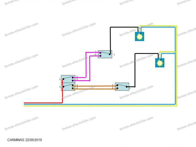

Je me permets de rebondir car je ne parviens pas à REFAIRE l'installation.
J'ai donc deux ampoules chacune commandée par un interrupteur simple ET par un double.
Mais cela ne fonctionne que si le double est dans une certaine position, dès lors les simples fonctionnement.
J'ai un fil rouge (phase) qui arrive sur L et que j'ai branché via un PONT sur l'autre L du double interrupteur.
Les deux lampes sont donc alimentées.
J'ai 2x2 fils qui arrivent des lampes, je les branche dans 1 et 2 et le fonctionnement est celui décrit plus haut.
Faut-il un pont sur les neutres ?

Merci camarade, je regarde demain si j'ai bien trois fils au niveau des inter simples.
