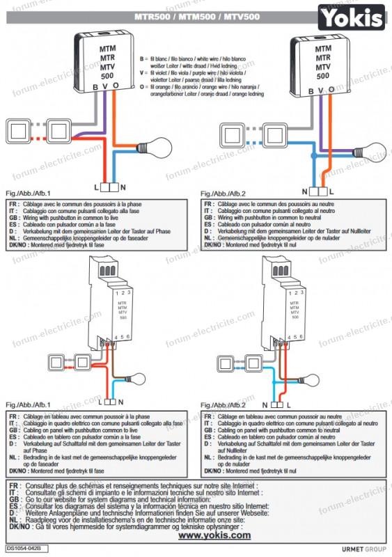

Je reviens vers vous pour le branchement de mon télévariateur Yokis.
Lorsque je le branche, le même problème survient.
Les lampes s'allument et au moment de les éteindre, elles se rallument aussitôt.
Ce qui fait que je ne peux plus éteindre mes lampes sauf en coupant au tableau.
Je précise que la variation des lampes fonctionne.
Cela vient-il de mon télévariateur ou de mes branchements?
La 1ère photo montre le télérupteur (celui de droite) que je veux remplacer.
Avec le télérupteur, le fonctionnement des lampes est normal.
Le montage que j'effectue est le suivant :
Fils marron et violet qui arrivent en 4 sont branchés en 5 sur le Yokis.
Fils violet en A2 est branché en 4 sur le Yokis.
Fils violet en 1 est branché en 6 sur le Yokis.
Fils Bleu (neutre) isolé avec un domino.
Merci de me dire si le branchement vous paraît correct.
Bonne soirée.

C'est le MTV500M ?
Assurez-vous que c'est bien la phase qui arrive en 4.
Assurez-vous qu'il est bien compatible avec votre type de lampe.
Si nécessaire ajouter l'accessoire CHR3W en parallèle de votre lampe.
Faites un test avec un ampoule type halogène ou incandescence pour voir si le phénomène subsiste.
Sinon, le MTV300MRP offre plus de compatibilité.
Vérifiez que vos poussoirs sont bien câblés avec le contact NO et pas le contact NC.

Le MTV300MRP utilise le neutre ce qui permet d'augmenter le type de charges compatibles en particulier pour les LED.
D'où ma suggestion d'essayer avec un autre type de lampe, pour voir si cela vient de là.
Il est en plus commandable par radio, mais cette caractéristique ne vous intéresse pas.
Vous avez 2 contact :
- un entre phase et 1
- l'autre entre phase et 2
L'un est NC : Normalement Fermé (Closed), c'est à dire que le contact est fermé en permanence et ne s'ouvre que lorsqu'on appuie sur le bouton.
L'autre est NO : Normalement Ouvert, c'est à dire que le contact est ouvert en permanence et ne se ferme que lorsqu'on appuie sur le bouton
Il faut utiliser le contact NO.
La position dépend des marques, regardez le symbole dessus ou testez au multimètre.

Bien compris pour NC /NO, je regarde ça ce soir.
Comme j'ai 4 BP dans la pièce, j'image que tous les contacts doivent être sur NO.
Pour la tension mesuré au bouton poussoir, je l'ai prise au tableau entre le retour du BP et du neutre, d'où la mesure de 180V.
Je précise lumière éteinte.
Je vais changer les 6 ampoules par des incandescentes pour voir si le problème persiste.
Merci beaucoup.

Merci pour vos messages.
Tout est déjà câblé sur NO.
Le problème a re-disparu.
Allumage et extinction des lumières, normal...
S'il revient je changerais les ampoules par des incandescentes et je reviendrais vers vous.

J'ai eu le même problème que vous en remplaçant un télérupteur par un télévariateur MTV500M.
Après avoir retiré le courant de tous les autres boutons poussoir, j'ai pu tester avec un seul et me suis rendu compte que cela fonctionnait en plaçant le fil retour à l'emplacement n°2 au lieu du 1.
Je ne sais pas pourquoi, mais désormais cela marche, en ayant fait de même pour tous les autres BP, bien entendu !
Si ça peut en aider d'autres...
