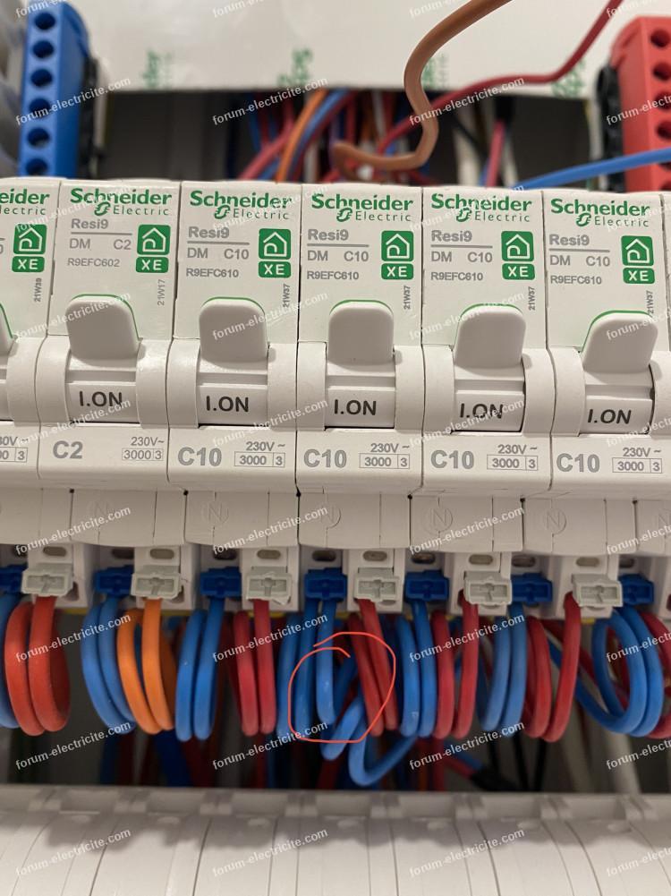

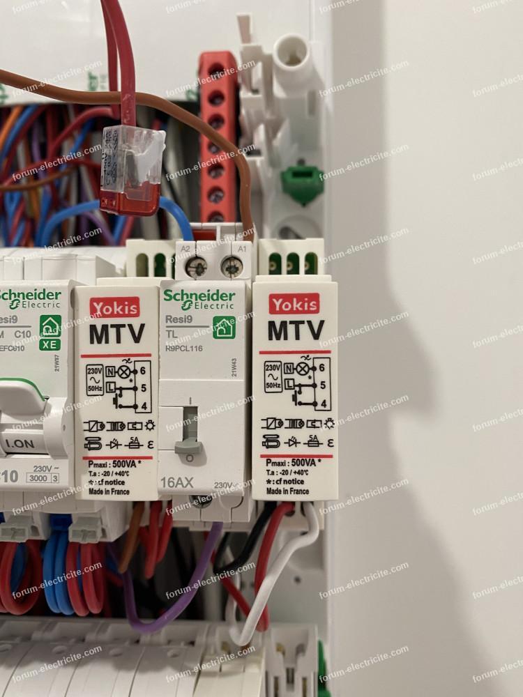

J'aimerais remplacer un télévariateur Yokis par un télérupteur "simple" Schneider ?
En fait j'ai 2 spots à l'extérieur non dimmable et du coup ils clignotent même éteints...
Je vous joins quelques photos si cela peut aider car je ne sais pas quels fils je dois raccorder et à quel endroit ...

Sur le Yokis vous avez de gauche à droite :
- Orange : retour poussoir
- Rouge : phase
- Violet : retour lampe.
Le Scheider est un modèle avec la phase pré-cablée.
Il suffit donc de mettre :
- Orange sur la borne A1
- Violet sur la borne 2
- Récupérer le neutre sur le disjoncteur du circuit d'éclairage pour le mettre en A2
- Supprimer le rouge.

Bonjour, désolé du retour tardif.
Alors j’ai fait les branchements et ça ne marche pas…
Le télérupteur fait un bruit au moment de l’appui sur un des poussoirs.
J’ai repris le neutre ici (voir la photo jointe fil de droite).
Merci
Merci
09 août 2022 à 18:45
Remplacer télévariateur Yokis par un télérupteur Schneider ?
Oui, mais vous n'avez pas raccordé la phase pré-câblée au disjoncteur d'éclairage.
09 août 2022 à 21:39
Vous avez bien mis le petit curseur à gauche sur A2 ?
10 août 2022 à 08:50
Oui oui sinon ça referme le petit clapet rouge.
Du coup dois-je garder le fil rouge rouge entre mon disjoncteur et mon télérupteur sur le 1 ?
10 août 2022 à 23:48
Oui phase en bas à gauche.
11 août 2022 à 09:40
Alors peut-être mon télérupteur est en panne.
Merci encore.
Merci encore.
